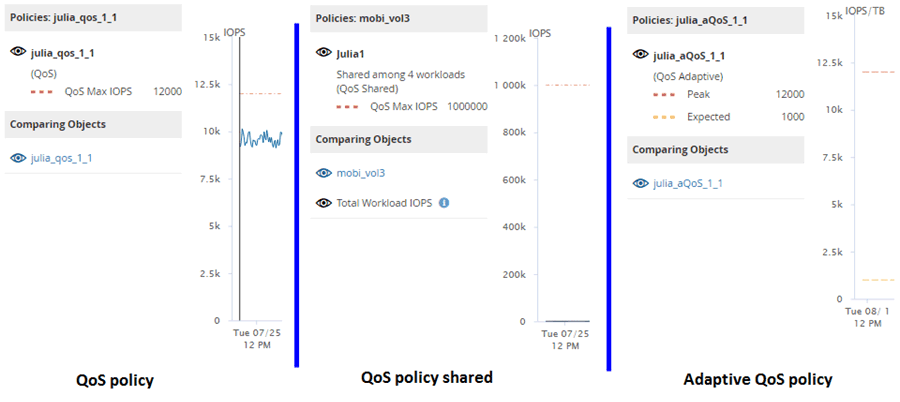

La figura seguente mostra un esempio di come vengono rappresentate le tre opzioni nei grafici dei contatori.
Uno screenshot dell'interfaccia utente che mostra un esempio di come vengono visualizzate le tre opzioni nei grafici dei contatori.
Quando una normale policy QoS definita in IOPS appare nel grafico IOPS/TB per un carico di lavoro, ONTAP converte il valore IOPS in un valore IOPS/TB e Unified Manager visualizza tale policy nel grafico IOPS/TB insieme al testo “QoS, definito in IOPS”.
Quando un criterio QoS adattivo definito in IOPS/TB appare nel grafico IOPS per un carico di lavoro, ONTAP converte il valore IOPS/TB in un valore IOPS e Unified Manager visualizza tale criterio nel grafico IOPS insieme al testo “QoS adattivo - Utilizzato, definito in IOPS/TB” o “QoS adattivo - Allocato, definito in IOPS/TB” a seconda di come è configurata l'impostazione di allocazione IOPS di picco. Quando l'impostazione di allocazione è impostata su “allocated-space”, il picco di IOPS viene calcolato in base alle dimensioni del volume. Quando l'impostazione di allocazione è impostata su “used-space”, il picco IOPS viene calcolato in base alla quantità di dati archiviati nel volume, tenendo conto dell'efficienza di archiviazione.
