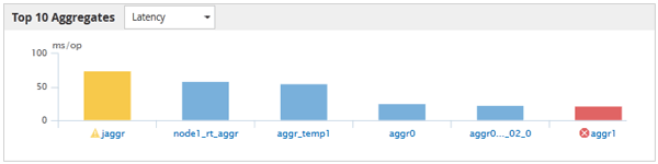

    La barra del contatore nel grafico mostra le statistiche delle prestazioni per ciascun oggetto, rappresentate come una barra per quell'elemento. I grafici a barre sono codificati a colori. Se il contatore non supera una soglia di prestazione, la barra del contatore viene visualizzata in blu. Se è attiva una violazione della soglia (un evento nuovo o riconosciuto), la barra viene visualizzata nel colore dell'evento: gli eventi di avviso vengono visualizzati in giallo (Icona per TreeMap – Stato di avviso ), e gli eventi critici vengono visualizzati in rosso (Icona per TreeMap – Colore rosso ). Le violazioni delle soglie sono ulteriormente segnalate da icone indicatrici di gravità degli eventi per gli avvisi e gli eventi critici.
    Uno screenshot dell'interfaccia utente che mostra le statistiche sulle prestazioni per ciascun oggetto rappresentato come barra del contatore nel grafico.
    Per ogni grafico, l'asse X mostra i migliori risultati per il tipo di oggetto selezionato. L'asse Y visualizza le unità applicabili al contatore selezionato. Facendo clic sul collegamento del nome dell'oggetto sotto ogni elemento del grafico a barre verticali si accede alla pagina di destinazione delle prestazioni per l'oggetto selezionato.
