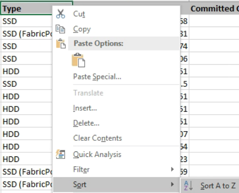

  5. Nel foglio dati, fare clic con il pulsante destro del mouse sulla colonna Tipo e selezionare Ordina > Ordina dalla A alla Z.
    Uno screenshot dell'interfaccia utente che mostra come selezionare l'ordinamento nella colonna Tipo.
    In questo modo i dati verranno organizzati in base al tipo di archiviazione, ad esempio:
    • Disco rigido
    • Ibrido
    • SSD
    • SSD (FabricPool)

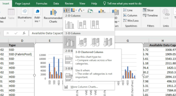

  6. Seleziona il Type, Total Data Capacity, E Available Data Capacity colonne.
  7. Nel menu Inserisci, seleziona un 3-D column grafico.
    Il grafico appare sulla scheda dati.
    Uno screenshot dell'interfaccia utente che mostra il grafico a colonne 3D.

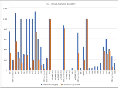

  10. Assegnare al grafico il titolo Capacità totale rispetto a capacità disponibile.
  11. Utilizzando i menu Design e Formato, disponibili quando il grafico è selezionato, è possibile personalizzare l'aspetto del grafico.
  12. Una volta soddisfatti, salvate il file con le modifiche. Non modificare il nome o il percorso del file.
    Uno screenshot dell'interfaccia utente che mostra un grafico della capacità totale rispetto a quella disponibile.
