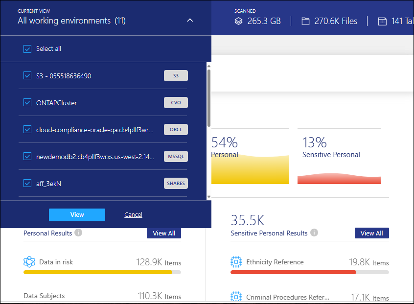

Selezionare gli ambienti di lavoro per i rapporti
È possibile filtrare i contenuti della dashboard di conformità della classificazione BlueXP per visualizzare i dati di conformità per tutti gli ambienti di lavoro e i database o solo per ambienti di lavoro specifici.
Quando si filtra la dashboard, la classificazione BlueXP regola i dati di conformità e invia report solo agli ambienti di lavoro selezionati.
Fasi
  1. Dal menu classificazione BlueXP , selezionare "conformità".
  2. Selezionare l'elenco a discesa del filtro ambienti di lavoro e selezionare gli ambienti di lavoro.
  3. Selezionare Visualizza.
    Schermata di selezione degli ambienti di lavoro per i report che si desidera eseguire.
