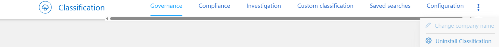

  1. Nella parte superiore della pagina classificazione BlueXP , selezionare Pulsante More (Altro) quindi Disinstalla classificazione.
    Schermata del pulsante per disinstallare il software di classificazione BlueXP.
  2. Nella finestra di dialogo Disinstalla classificazione, digitare uninstall per confermare che si desidera scollegare l'istanza di classificazione BlueXP  dal connettore BlueXP , quindi selezionare Disinstalla.
