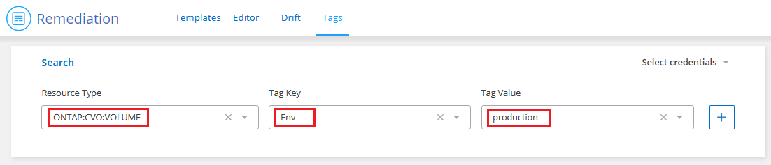

Selezionare Health > Remediation e fare clic sulla scheda Tags.
Se necessario, scegliere le credenziali per un provider cloud specifico nel campo Select credentials (Seleziona credenziali).
Nel campo tipo di risorsa, selezionare la risorsa, ad esempio ONTAP:CVO:VOLUME per eseguire la ricerca in tutti i volumi Cloud Volumes ONTAP.
Nel campo Tag Key, selezionare il tag, ad esempio env per limitare la ricerca ai volumi con il tag "env".
Nel campo Tag Value, selezionare il valore della chiave, ad esempio Production per limitare la ricerca ai volumi con il nome del tag "env" e il valore del tag "Production".

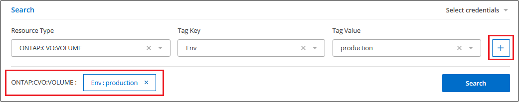

Fare clic su
Per aggiungere questi criteri di ricerca all'area di ricerca.
Una volta completata la ricerca, fare clic su Cerca e i risultati della ricerca vengono visualizzati nella sezione risorse.
Se si desidera aggiungere altri criteri di ricerca, seguire nuovamente i passaggi da 3 a 6, quindi fare clic su Cerca.

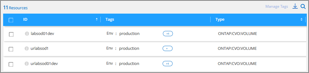

Aggiungere tag alle risorse esistenti
È possibile applicare tag a una singola risorsa o a più risorse. Le risorse potrebbero avere tag esistenti o non avere tag correnti.
Dalla scheda Tag, creare i criteri di ricerca e fare clic su Cerca.

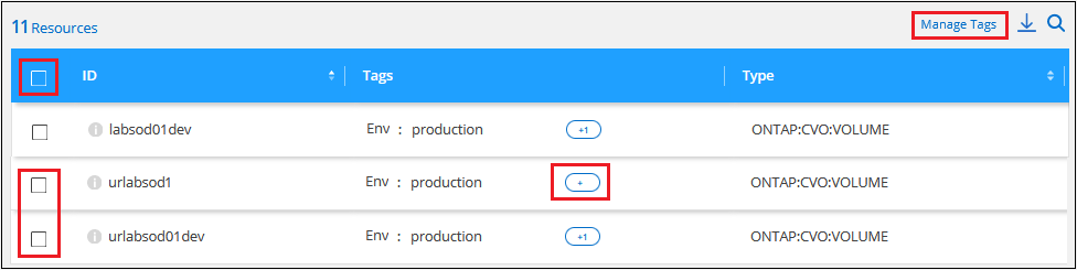

Selezionare la risorsa o le risorse da contrassegnare.
Per selezionare tutte le risorse della pagina, selezionare la casella nella riga del titolo (
Per selezionare più risorse, selezionare la casella corrispondente a ciascuna risorsa (
Per selezionare una singola risorsa, fare clic su
per la risorsa.
Fare clic su Manage Tags (Gestisci tag) per visualizzare la finestra di dialogo Resource Tags. In questa finestra di dialogo verranno visualizzati tutti i tag esistenti.

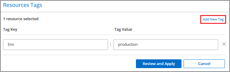

Fare clic su Add New Tag (Aggiungi nuovo tag) per visualizzare una riga vuota di tag Key e Tag Value (valore tag) nella finestra di dialogo.

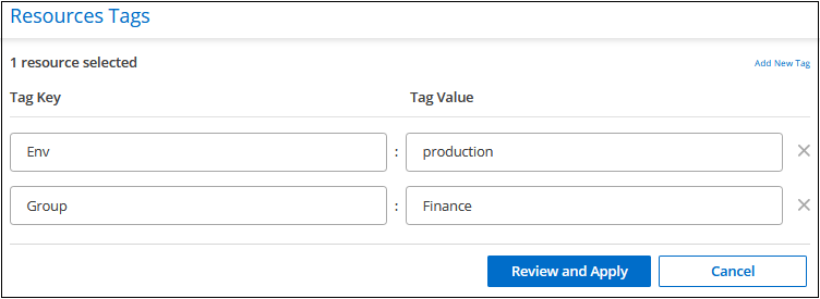

Inserire la chiave del tag e il valore del tag. Aggiungere altri tag in questo momento se si desidera aggiungere altri tag a questa risorsa, quindi fare clic su Review and Apply (Rivedi e applica).
Se le modifiche sono corrette nella pagina review, fare clic su Save (Salva) per aggiungere il nuovo tag alla risorsa o a tutte le risorse selezionate.

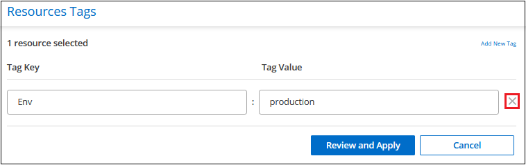

Fare clic su
Per la coppia tag key/value che si desidera eliminare e la riga viene rimossa, quindi fare clic su Review and Apply (Rivedi e applica).
Se la modifica appare corretta nella pagina review, fare clic su Save (Salva) e la coppia tag key/value viene rimossa dalla risorsa o da tutte le risorse selezionate.
