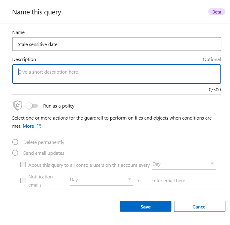

Creare criteri personalizzati
È possibile creare policy personalizzate che forniscano risultati per le ricerche specifiche della propria organizzazione. I risultati vengono restituiti per tutti i file e le directory (condivisioni e cartelle) che corrispondono ai criteri di ricerca.
Tenere presente che le azioni per l'eliminazione dei dati e l'assegnazione delle etichette AIP in base ai risultati dei criteri sono valide solo per i file. Le directory che corrispondono ai criteri di ricerca non possono essere eliminate automaticamente o assegnate etichette AIP.
Dalla pagina Data Investigation (analisi dati), definire la ricerca selezionando tutti i filtri che si desidera utilizzare. Vedere "Filtraggio dei dati nella pagina Data Investigation" per ulteriori informazioni.
Una volta che tutte le caratteristiche del filtro sono esattamente come desiderate, fare clic su Create Policy from this search (Crea policy da questa ricerca).
Assegnare un nome al criterio e selezionare altre azioni che possono essere eseguite dal criterio:
Immettere un nome e una descrizione univoci.
Se si desidera, selezionare la casella per eliminare automaticamente i file che corrispondono ai parametri del criterio. Scopri di più eliminazione dei file di origine mediante un criterio.
Se si desidera inviare e-mail di notifica agli utenti BlueXP nell'account, selezionare la casella di controllo e scegliere l'intervallo di invio dell'e-mail. Scopri di più invio di avvisi e-mail in base ai risultati della policy.
Se si desidera, selezionare la casella se si desidera che le e-mail di notifica vengano inviate ad altri utenti, immettere fino a 20 indirizzi e-mail e scegliere l'intervallo di invio dell'e-mail.
Se si desidera, selezionare la casella per assegnare automaticamente le etichette AIP ai file che corrispondono ai parametri del criterio, quindi selezionare l'etichetta. (Solo se sono già state integrate le etichette AIP. Scopri di più "Etichette AIP".)
Fare clic su Crea policy.
Il nuovo criterio viene visualizzato nella scheda Criteri.

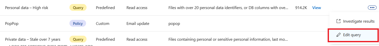

Modifica criteri
È possibile modificare qualsiasi criterio per un criterio esistente creato in precedenza. Questo può essere particolarmente utile se si desidera modificare la query (gli elementi definiti utilizzando filtri) per aggiungere o rimuovere determinati parametri.
Tenere presente che per le policy predefinite è possibile modificare solo se le notifiche e-mail vengono inviate e se vengono aggiunte etichette AIP. Non è possibile modificare altri valori.
Nella pagina elenco criteri, fare clic su Modifica per il criterio che si desidera modificare.
Se si desidera modificare gli elementi di questa pagina (nome, descrizione, invio di notifiche e-mail e aggiunta di etichette AIP), apportare la modifica e fare clic su Save Policy (Salva policy).
Se si desidera modificare i filtri per la query salvata, fare clic su Edit Query (Modifica query).
Nella pagina di analisi che definisce la query, modificare la query aggiungendo, rimuovendo o personalizzando i filtri, quindi fare clic su Save Changes (Salva modifiche).
La policy viene modificata immediatamente. Tutte le azioni definite per quel criterio per inviare un'email, aggiungere etichette AIP o eliminare file si verificheranno al successivo interno.
