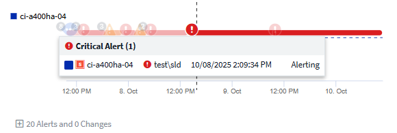

Avvisi in visualizzazione esperti
Gli avvisi vengono visualizzati anche nella sezione visualizzazione esperti di una landing page di risorsa, che mostra l'ora e la durata dell'avviso, nonché la condizione di monitoraggio che lo ha attivato.
