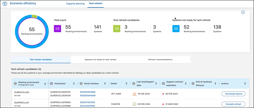

  2. Seleziona Aggiornamento del sistema.
    Pagina di aggiornamento del sistema che mostra i candidati per l'aggiornamento del sistema

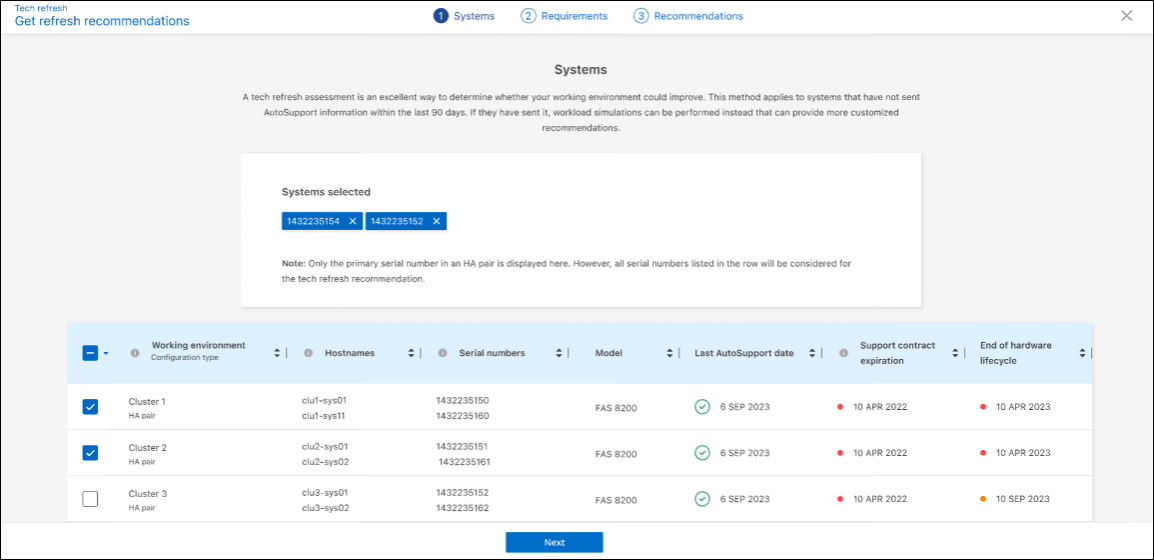

  3. Consulta la scheda Candidati per l'aggiornamento del sistema, che elenca tutti i sistemi che potrebbero trarre vantaggio da un aggiornamento del sistema.
  4. Seleziona il sistema su cui vuoi ottenere una valutazione.
  5. Dalla colonna Azioni, seleziona Valuta aggiornamento.
    Sistemi da includere nell'aggiornamento del sistema
  6. Selezionare il sistema o i sistemi su cui si desidera eseguire la valutazione e selezionare Avanti.

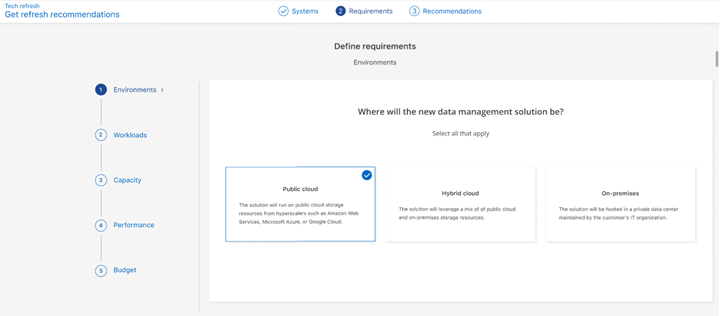

    1. Ambienti: seleziona i tipi di ambiente desiderati: cloud pubblico, cloud ibrido o on-premise.
      Pagina dei requisiti di aggiornamento del sistema che mostra le scelte dell'ambiente

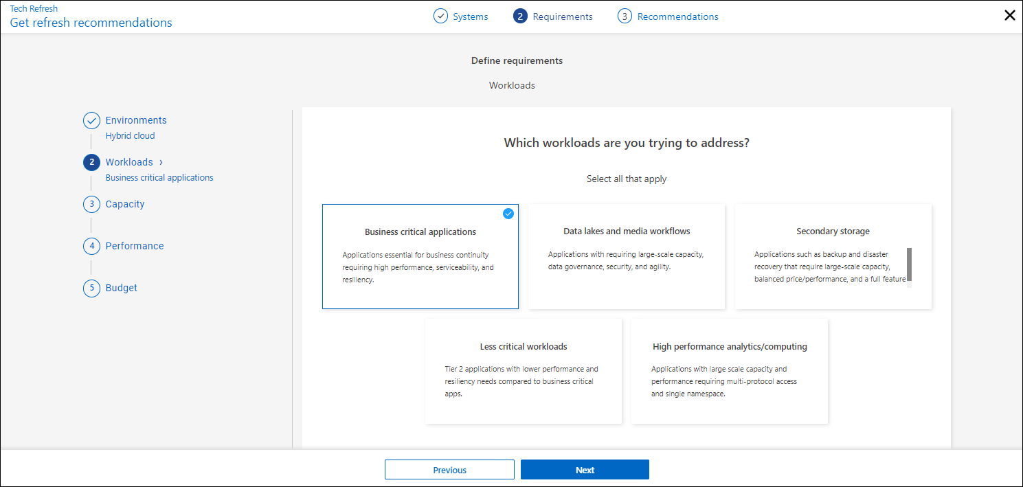

    2. Carichi di lavoro: seleziona tutti i tipi di carichi di lavoro che desideri gestire: applicazioni aziendali critiche, analisi e calcolo ad alte prestazioni, data lake e flussi di lavoro multimediali, storage secondario o carichi di lavoro meno critici.
      Scelte del carico di lavoro

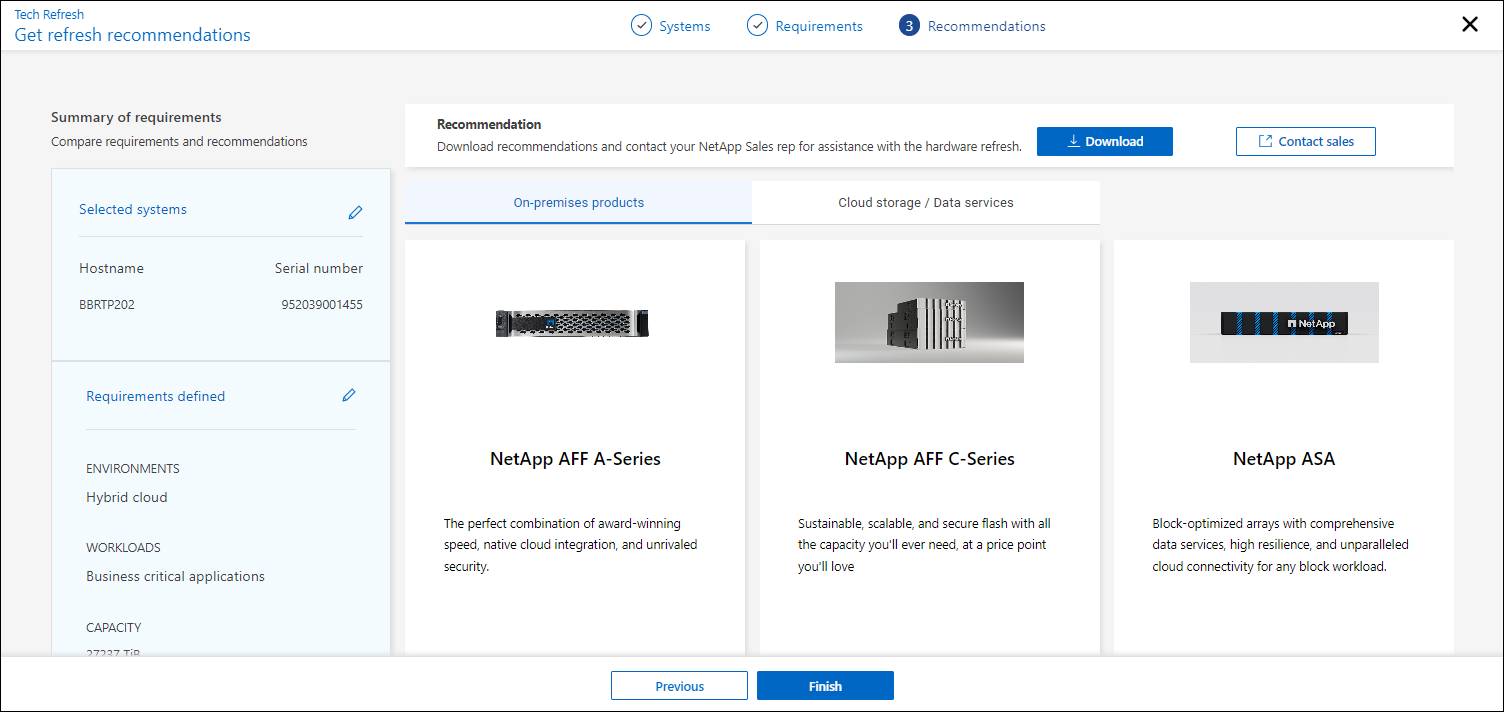

  8. Rivedi i consigli.
    Visualizza la pagina delle raccomandazioni per la valutazione degli aggiornamenti
  9. Eseguire una o entrambe le seguenti operazioni:
    1. Per scaricare un PDF delle raccomandazioni, seleziona Scarica.
    2. Per contattare un rappresentante commerciale NetApp in merito ai consigli, seleziona Contatta il reparto vendite. Una pagina web mostra le opzioni tra cui puoi scegliere per contattare un rappresentante commerciale NetApp .
  10. Selezionare Fine.

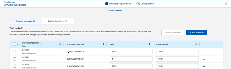

    Nota la pianificazione del ciclo di vita importa i dettagli del carico di lavoro in preparazione della simulazione.
    Pagina di simulazione dei carichi di lavoro che mostra le opzioni dei requisiti
  5. Nella pagina Simula carichi di lavoro > Requisiti del carico di lavoro, procedi come segue:
    1. Per aggiungere un carico di lavoro non ancora presente nell'elenco, selezionare Aggiungi carico di lavoro. Per maggiori dettagli, vedere Aggiungi un carico di lavoro .
    2. IOPS: Facoltativamente, modifica gli IOPS che desideri per il tuo nuovo hardware.
    3. Capacità (TiB): facoltativamente, modifica la capacità desiderata per il tuo nuovo hardware.
  6. Per escludere i carichi di lavoro, nella colonna Azioni, selezionare l'opzione Escludi carico di lavoro dalla simulazione.
    Suggerimento Per includere carichi di lavoro precedentemente esclusi, selezionare la scheda Carichi di lavoro esclusi e selezionare l'opzione Includi carico di lavoro nella simulazione. .. Selezionare Avanti.

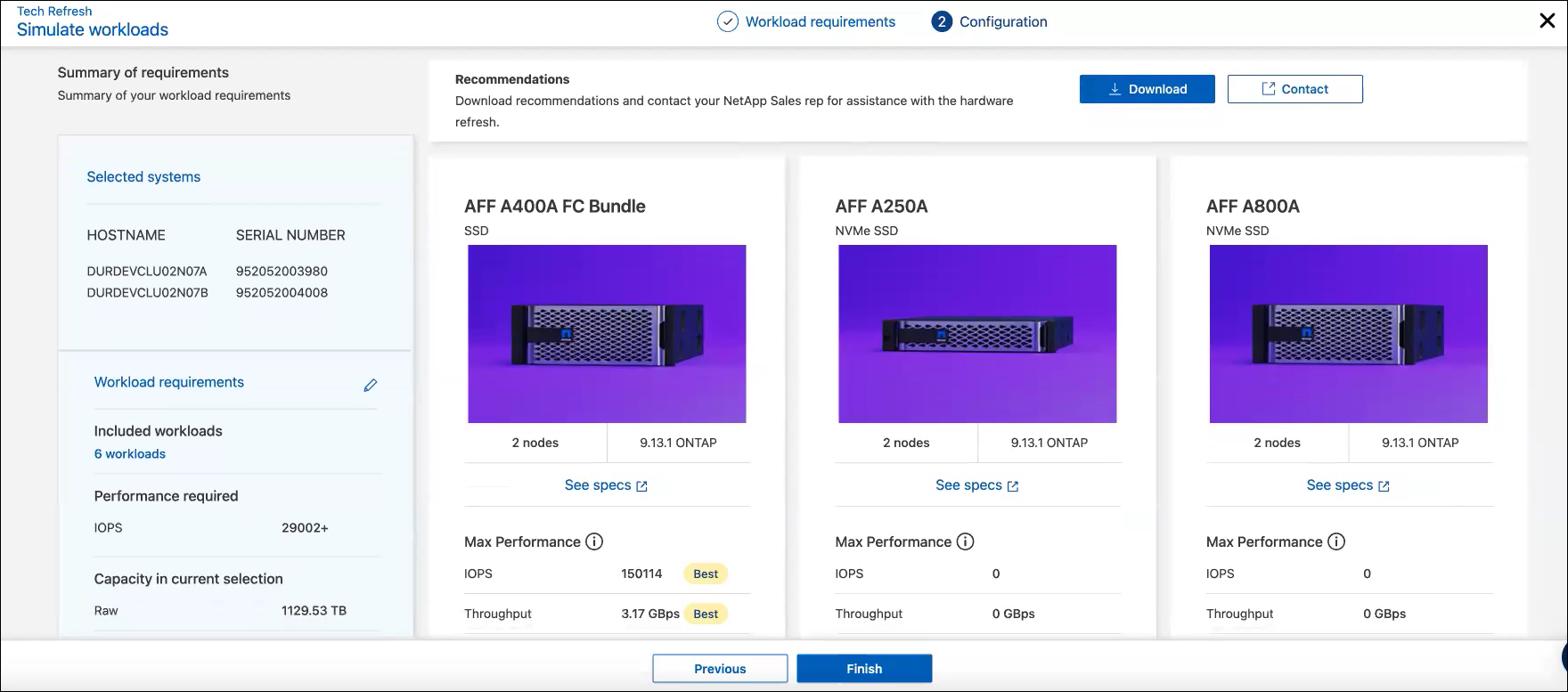

  7. Esaminare i risultati simulati sul nuovo hardware nella pagina Configurazione:
    Pagina di simulazione dei carichi di lavoro che mostra i risultati della simulazione
    Suggerimento Le raccomandazioni migliori sono contrassegnate dall'indicazione "Best".
