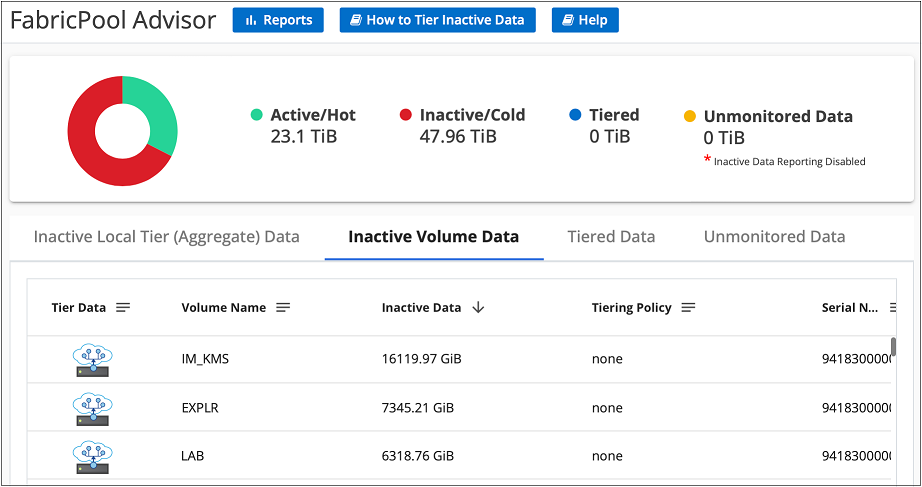

Puoi anche "visualizzare le informazioni di tiering per un cluster da Active IQ Digital Advisor (noto anche come Digital Advisor)" se hai familiarità con questo prodotto NetApp . Selezionare Raccomandazioni cloud dal riquadro di navigazione a sinistra.
Uno screenshot che mostra le informazioni FabricPool per un cluster utilizzando FabricPool Advisor di Digital Advisor.
