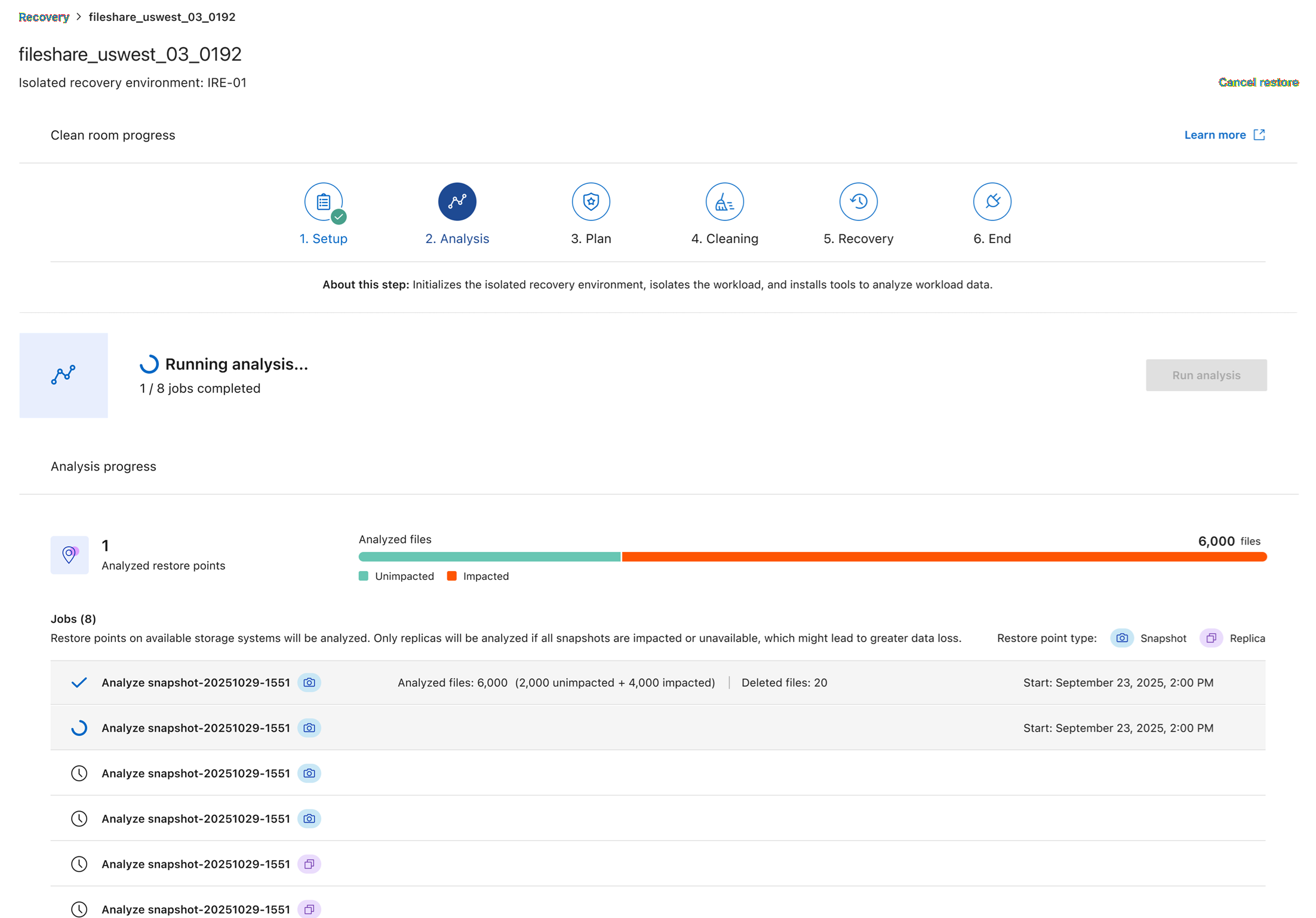

  6. Al termine della configurazione, selezionare Esegui analisi. Ransomware Resilience cerca l'istantanea più recente non compromessa.
    Screenshot della fase di analisi del ripristino pulito.
    Durante l'esecuzione dell'analisi, è possibile selezionare Interrompi. L'interruzione dell'analisi richiede l'avvio di una nuova procedura di ripristino pulito.

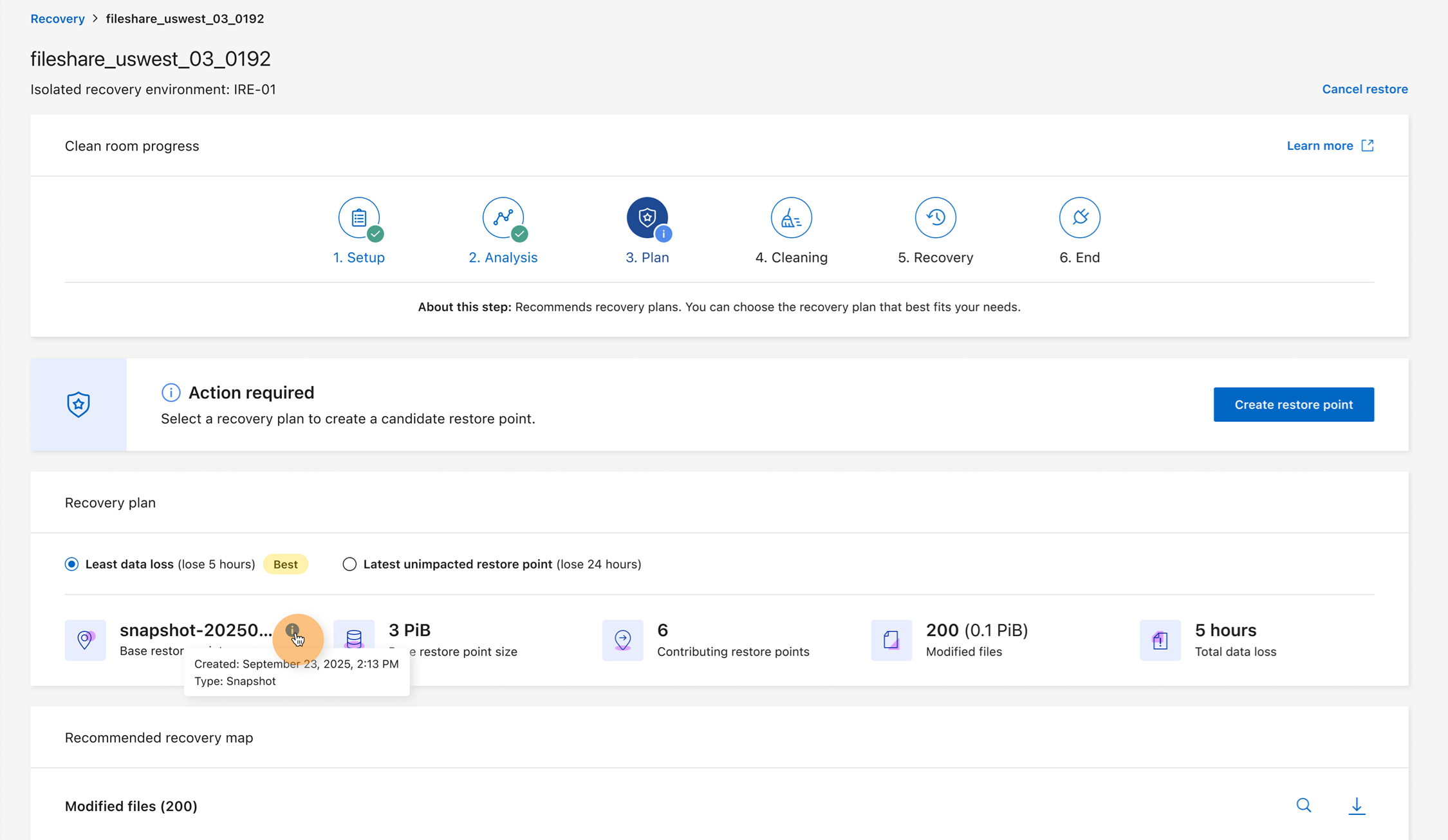

  7. Al termine dell'analisi, seleziona Avanti per pianificare il recovery. NetApp Ransomware Resilience presenta due opzioni: Minima perdita di dati e Ultimo punto di ripristino non compromesso. Seleziona una delle due opzioni e, facoltativamente, visualizza i dati dei singoli file per ciascun punto di ripristino.
    Per visualizzare i dati dettagliati relativi agli eventi sui file, selezionare un file per analizzarne lo stato di crittografia e metadati: quando è stato creato, modificato o eliminato e quale punto di ripristino corrisponde a quale azione.
    Screenshot della fase del piano di recovery pulito.
