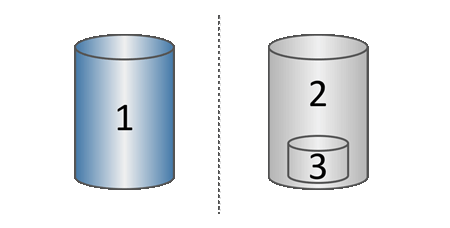

    Panoramica Snapshot
1 Volume base (capacità del disco fisico); 2 Snapshots (capacità del disco logico); 3 Capacità riservata (capacità del disco fisico)
  • La capacità riservata memorizza i blocchi di dati originali per le porzioni del volume di base che sono state modificate dopo la creazione dello snapshot e include un indice per tenere traccia delle modifiche. In genere, la dimensione della capacità riservata è predefinita al 40 percento del volume di base. (Se hai bisogno di una maggiore capacità riservata, puoi aumentare la capacità riservata.)
