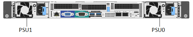

    Chassis H615C
    La mostra le unità di alimentazione in un telaio H615C.

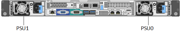

    Chassis H610S
    La mostra le unità di alimentazione in un telaio H610S.
