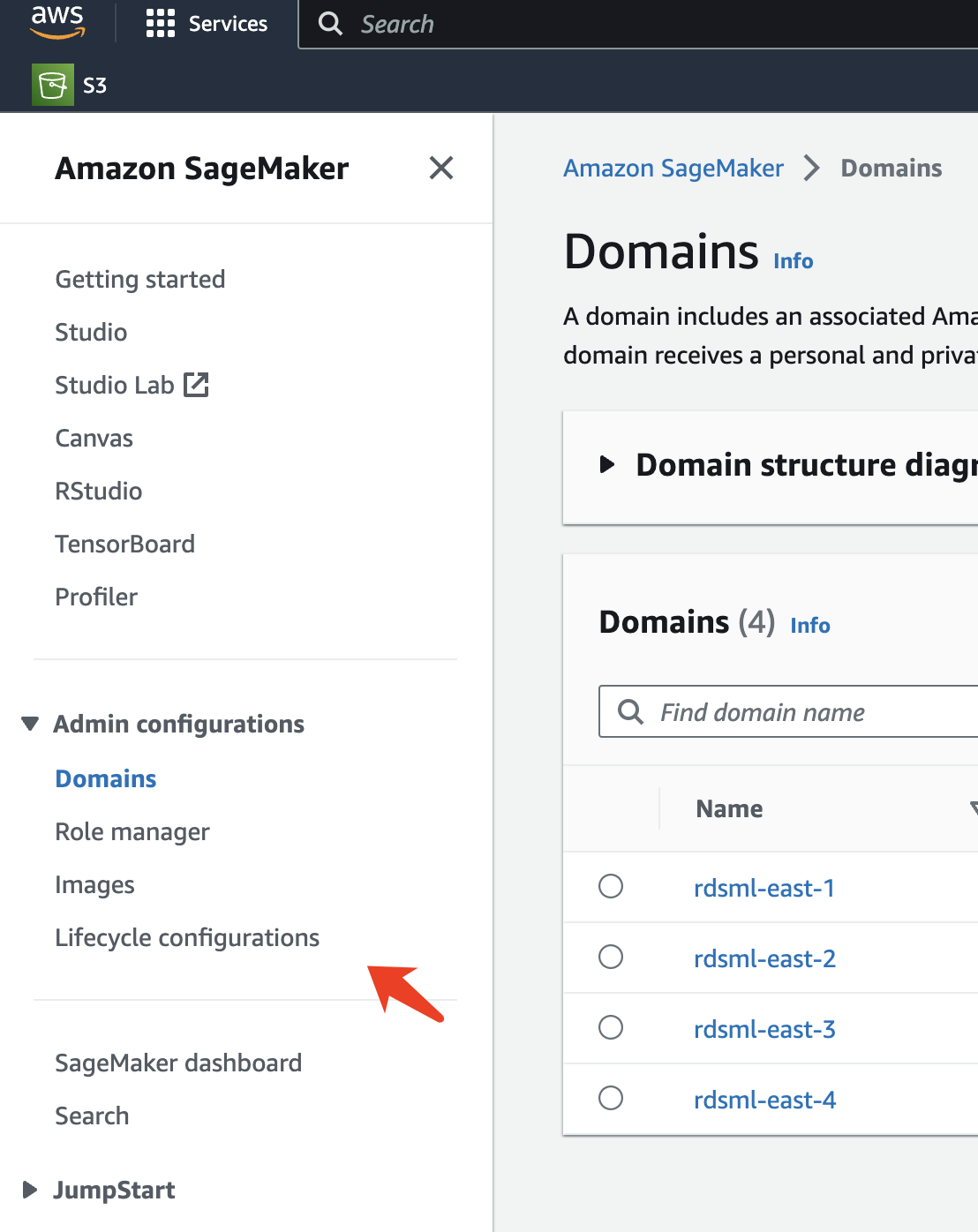

  1. Per impostare le configurazioni del ciclo di vita, apri il pannello Sagemaker e vai a Configurazioni del ciclo di vita nella sezione Configurazioni amministrative.
    Pannello SageMaker

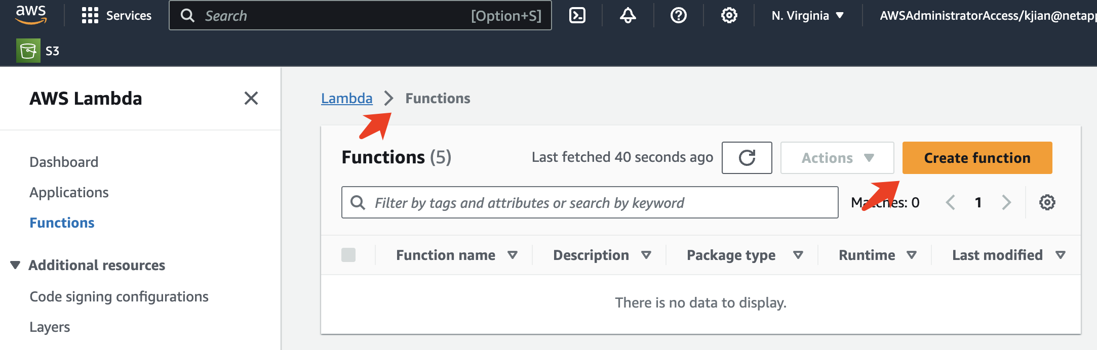

  1. Per creare una funzione AWS Lambda, vai al pannello corrispondente, passa alla scheda Funzioni e fai clic su Crea funzione.
    Pagina di benvenuto della funzione AWS Lambda

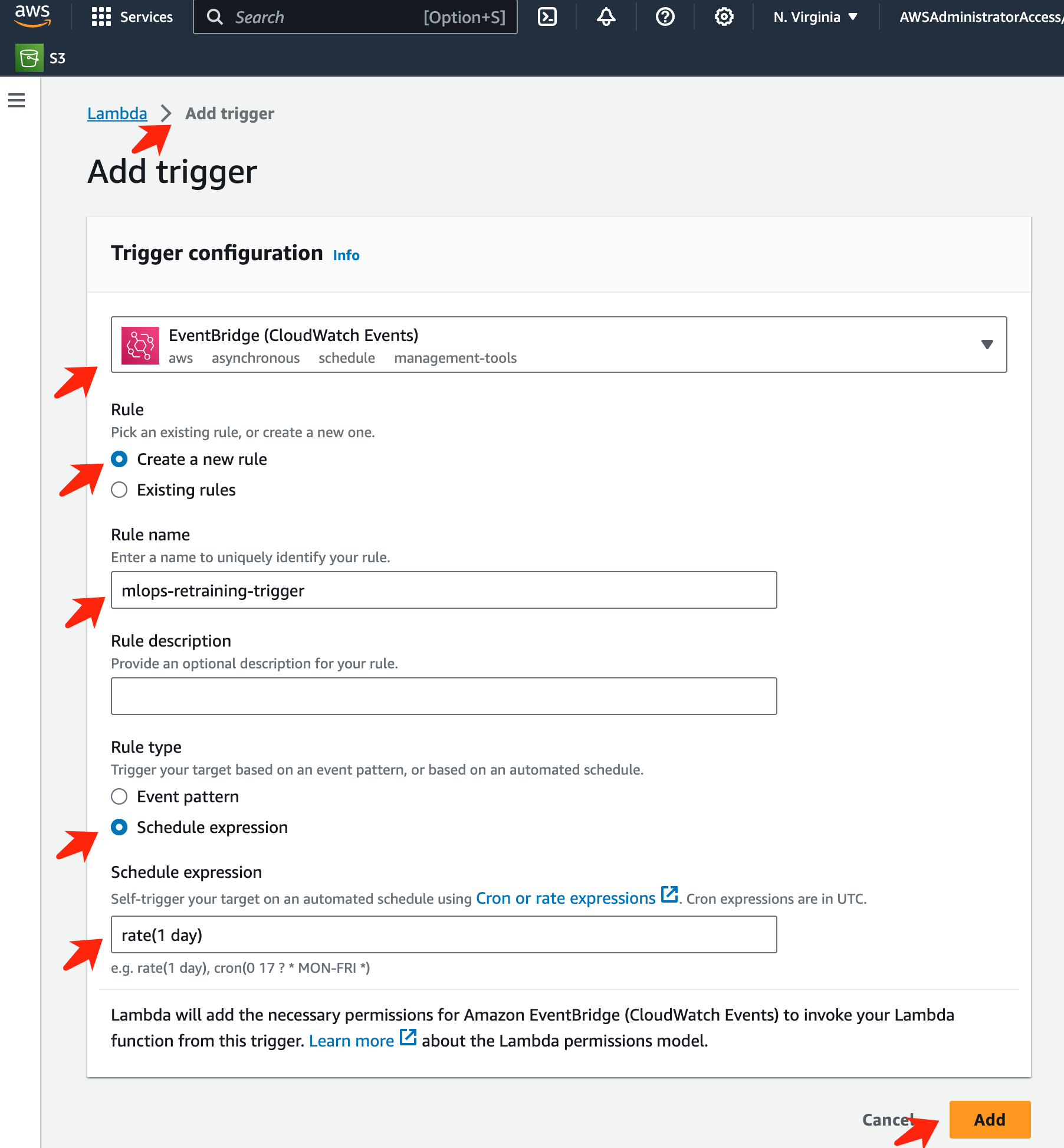

  6. Per specificare come attivare questa funzione AWS Lambda, fare clic sul pulsante Aggiungi trigger.
    Aggiungi trigger di funzione AWS
  7. Selezionare EventBridge dal menu a discesa, quindi fare clic sul pulsante di opzione denominato Crea una nuova regola. Nel campo espressione pianificazione, immettere rate(1 day) e fai clic sul pulsante Aggiungi per creare e applicare questa nuova regola cron job alla funzione AWS Lambda.
    Finalizza il trigger
Dopo aver completato la configurazione in due fasi, ogni giorno la funzione AWS Lambda avvierà SageMaker Notebook, eseguirà il riaddestramento del modello utilizzando i dati dal repository FSx ONTAP, ridistribuirà il modello aggiornato nell'ambiente di produzione e arresterà automaticamente l'istanza di SageMaker Notebook per ottimizzare i costi. Ciò garantisce che il modello rimanga aggiornato.
