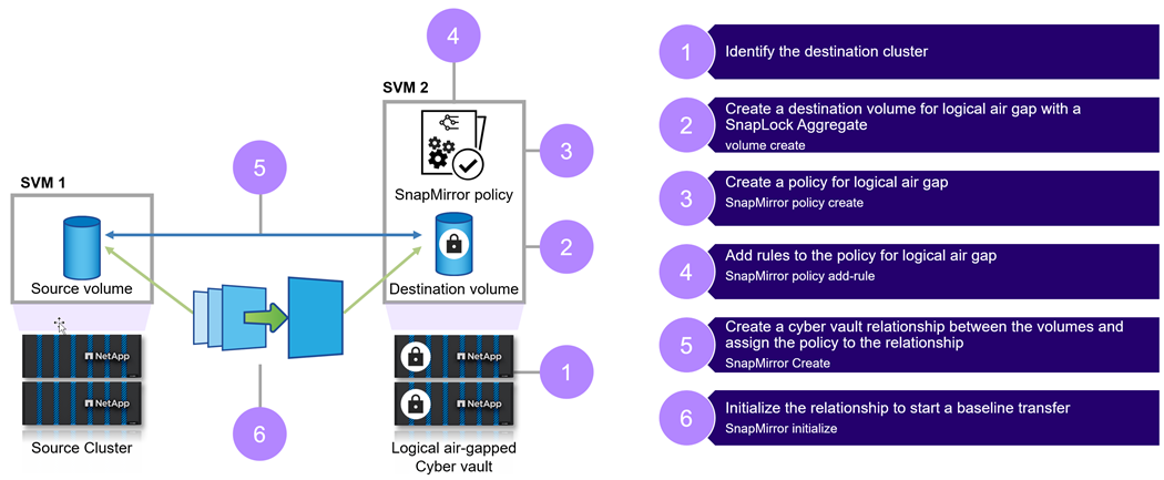

Questo documento descrive la configurazione automatizzata del cyber vault di NetApp per l'archiviazione ONTAP on-premise su un altro storage ONTAP designato con snapshot immutabili che aggiungono un ulteriore livello di protezione dai crescenti attacchi informatici per un rapido ripristino. Come parte di questa architettura, l'intera configurazione viene applicata secondo le best practice ONTAP . L'ultima sezione contiene istruzioni per eseguire un ripristino in caso di attacco.

Passaggi di alto livello per creare un cyber vault ONTAP
  • Creare una relazione di peering
    • Il sito di produzione che utilizza l'archiviazione ONTAP è collegato all'archiviazione ONTAP del cyber vault designato
  • Crea volume SnapLock Compliance
  • Imposta la relazione SnapMirror e la regola per impostare l'etichetta
    • La relazione SnapMirror e le pianificazioni appropriate sono configurate
  • Impostare le ritenzioni prima di avviare il trasferimento SnapMirror (vault)
    • Il blocco di conservazione viene applicato ai dati copiati, impedendo ulteriormente l'accesso ai dati da parte di utenti interni o da errori. In questo modo i dati non possono essere eliminati prima della scadenza del periodo di conservazione
    • Le organizzazioni possono conservare questi dati per alcune settimane/mesi a seconda delle loro esigenze
  • Inizializza la relazione SnapMirror in base alle etichette
    • Il seeding iniziale e il trasferimento incrementale per sempre avvengono in base alla pianificazione SnapMirror
    • I dati sono protetti (immutabili e indelebili) con la conformità SnapLock e sono disponibili per il ripristino
