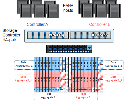

In generale, è necessario configurare due aggregati per controller, indipendentemente da quale shelf di dischi o tecnologia di dischi (SSD o HDD) viene utilizzata. Questo passaggio è necessario per poter utilizzare tutte le risorse del controller disponibili.
Nota I sistemi ASA lanciati dopo agosto 2024 non richiedono questo passaggio, come avviene automaticamente
La figura seguente mostra una configurazione di 12 host SAP HANA in esecuzione su uno shelf SAS da 12 GB configurato con ADPv2. Sei host SAP HANA sono collegati a ciascun controller di storage. Sono configurati quattro aggregati separati, due per ogni controller di storage. Ogni aggregato è configurato con 11 dischi con nove partizioni di dati e due di dischi di parità. Per ciascun controller sono disponibili due partizioni di riserva.
Figura che mostra la finestra di dialogo input/output o rappresenta il contenuto scritto
