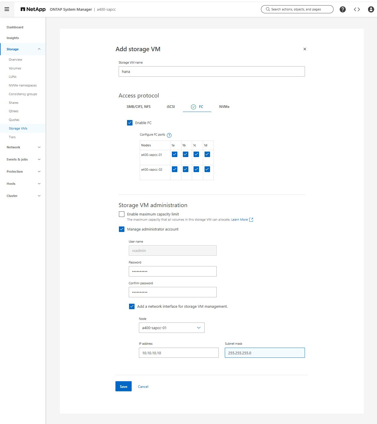

Configurazione della macchina virtuale per lo storage
Gli ambienti SAP multihost con database SAP HANA possono utilizzare una singola SVM. Se necessario, è possibile assegnare una SVM a ciascun ambiente SAP nel caso in cui sia gestita da diversi team all'interno di un'azienda. Le schermate e gli output dei comandi in questo documento utilizzano una SVM denominata hana.

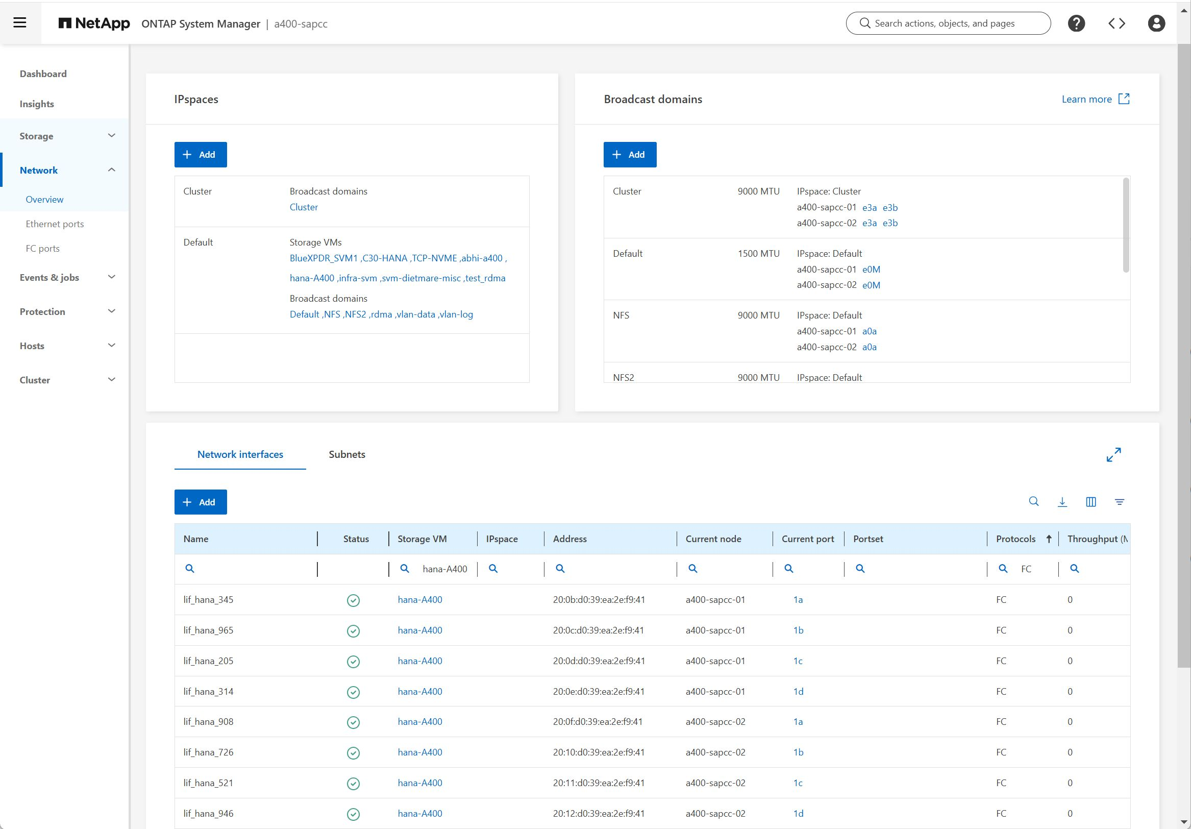

Configurazione dell'interfaccia logica
All'interno della configurazione del cluster di storage, è necessario creare un'interfaccia di rete (LIF) e assegnarla a una porta FCP dedicata. Se, ad esempio, sono necessarie quattro porte FCP per motivi di performance, è necessario creare quattro LIF. La figura seguente mostra uno screenshot degli otto LIF configurati nella SVM.
Panoramica delle interfacce logiche
Durante la creazione di SVM con Gestore di sistema di ONTAP 9, è possibile selezionare tutte le porte FCP fisiche richieste e creare automaticamente una LIF per porta fisica.
La figura seguente illustra la creazione di SVM e LIF con ONTAP System Manager.
Creazione di SVM

Creazione di LUN, volumi e mappatura delle LUN ai gruppi di iniziatori
Puoi utilizzare NetApp ONTAP System Manager per creare volumi di storage e LUN e associarli agli igroup dei server e all'interfaccia a riga di comando di ONTAP. In questa guida viene descritto l'utilizzo della CLI.
