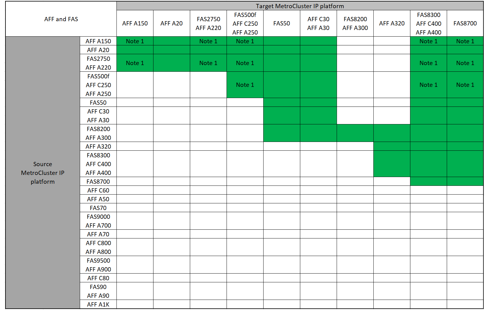

Combinazioni di tech refresh AFF e FAS MetroCluster IP supportate
Nella tabella seguente sono illustrate le combinazioni di piattaforme supportate per l'aggiornamento di un sistema AFF o FAS in una configurazione IP di MetroCluster. Le tabelle sono suddivise in due gruppi:
  • Gruppo 1 mostra le combinazioni per i sistemi AFF A150, AFF A20, FAS2750, AFF A220, FAS500f, AFF C250, FAS8200, FAS50, AFF C30, AFF A30, AFF A250, AFF A300, AFF A320, FAS8300, AFF C400, AFF A400 e FAS8700.
  • Gruppo 2 mostra le combinazioni per i sistemi AFF C60, AFF A50, FAS70, FAS9000, AFF A700, AFF A70, AFF C800, AFF A800, FAS9500, AFF A900, AFF C80, FAS90, AFF A90 e AFF A1K.
Le seguenti note si applicano a entrambi i gruppi:
  • Nota 1: Questa combinazione richiede ONTAP 9.13.1 o versione successiva.
Combinazioni AFF e FAS gruppo 1
Esaminare le combinazioni di refresh del sistema per i sistemi AFF A150, AFF A20, FAS2750, AFF A220, FAS500f, AFF C250, FAS8200, FAS50, AFF C30, AFF A30, AFF A250, AFF A300, AFF A320, FAS8300, AFF C400, AFF A400 e FAS8700.
Combinazioni di aggiornamento del sistema per le piattaforme AFF e FAS gruppo 1
