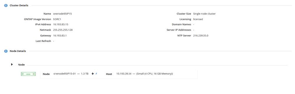

ONTAP Deploy può essere utilizzato per aggiungere e concedere in licenza storage aggiuntivo per ciascun nodo in un cluster ONTAP Select.
La funzionalità storage-add in ONTAP Deploy è l'unico modo per aumentare lo storage gestito e la modifica diretta della ONTAP Select VM non è supportata. La figura seguente mostra l'icona “+” che avvia la procedura guidata di storage-add.

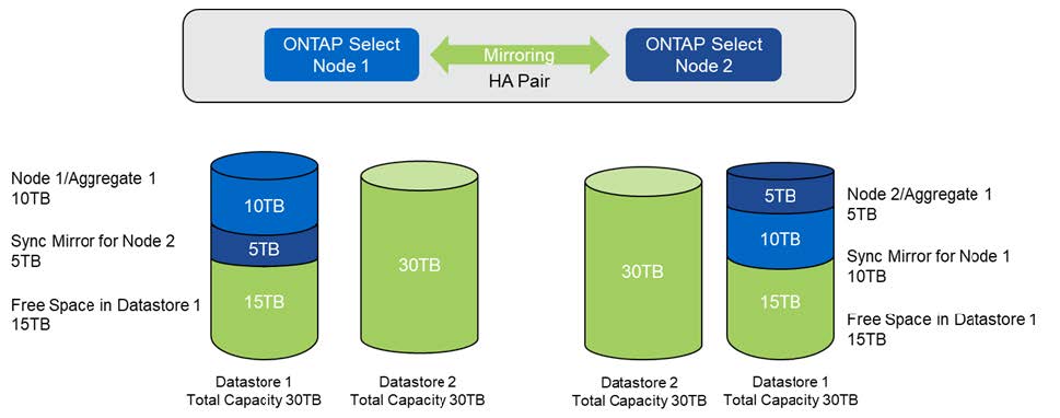

La configurazione iniziale prevede due nodi, ciascuno dei quali dispone di due datastore con 30TB di spazio ciascuno. ONTAP Deploy crea un cluster a due nodi, in cui ogni nodo utilizza 10TB di spazio dal datastore 1. ONTAP Deploy configura ciascun nodo con 5TB di spazio attivo per nodo.
La figura seguente mostra i risultati di una singola operazione di aggiunta di storage per il nodo 1. ONTAP Select utilizza ancora la stessa quantità di storage (15TB) su ciascun nodo. Tuttavia, il nodo 1 dispone di più storage attivo (10TB) rispetto al nodo 2 (5TB). Entrambi i nodi sono completamente protetti poiché ciascun nodo ospita una copia dei dati dell'altro nodo. Rimane ulteriore spazio libero nel datastore 1 e il datastore 2 è ancora completamente libero.
Distribuzione della capacità: allocazione e spazio libero dopo una singola operazione di aggiunta dello storage
