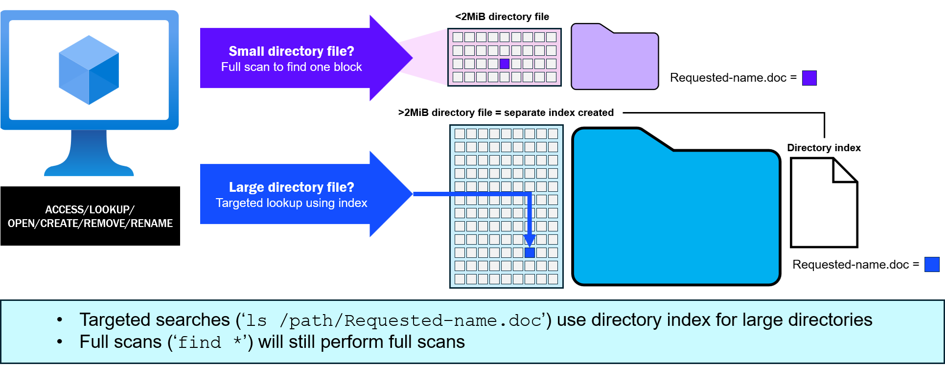

Diagramma di flusso che mostra un'operazione sul nome del client su un file di directory inferiore a 2 MiB a cui risponde una scansione completa
Non è necessaria alcuna opzione di amministratore per abilitare l'indicizzazione della directory; è abilitata per impostazione predefinita. Una directory diventa idonea per un indice persistente solo dopo che il relativo file di directory supera la soglia di circa 2 MiB. Una volta soddisfatta tale condizione, la creazione dell'indice può essere avviata dall'operazione che fa crescere la directory oltre la soglia, da uno scanner di indicizzazione o da un'operazione sui nomi front-end idonea come LOOKUP, ACCESS, un'apertura o una creazione basata sul percorso, una ridenominazione o una rimozione. Questi trigger dello scanner e del front-end non ignorano la soglia di dimensione né creano indici persistenti per directory più piccole. Il punto di circa 2 MiB cambia il modo in cui vengono gestite le ricerche mirate. Non è una soglia di latenza delle dimensioni della directory. Il modo in cui le directory in crescita si riflettono nel comportamento del client e del nodo è descritto in "Impatto sulle prestazioni".

  • L'indicizzazione migliora la ricerca mirata rispetto all'enumerazione completa della directory.
  • Le scansioni con caratteri jolly e READDIR continuano a elaborare l'intero spazio dei nomi della directory.
