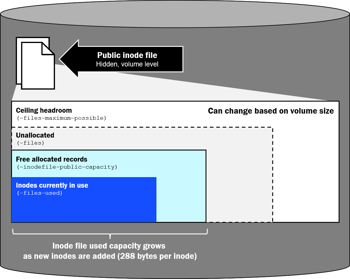

In ONTAP, WAFL memorizza questi record in un file inode nascosto a livello di volume su ciascun costituente FlexVol o FlexGroup. Gli inode pubblici contribuiscono all'impostazione del volume files, comunemente chiamata maxfiles. La creazione di un oggetto pubblico aumenta l'utilizzo degli inode pubblici; gli inode privati no. La capacità e la crescita del file inode sono descritte in "Impatto sulla capacità".
La figura seguente mostra come il file inode pubblico è correlato a files-used, inodefile-public-capacity, al files limite massimo e alla capacità utilizzata nel volume.
Diagramma del file inode del volume ONTAP che mostra files-used annidato in inodefile-public-capacity
