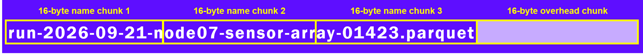

Un file di directory ONTAP cresce in blocchi da 4 KiB, dove ogni blocco è limitato a un numero variabile di record di voci e chunk di nomi in base alla dimensione di ciascuno. Un chunk di nome in ONTAP è uno slot da 16 byte che memorizza parte di un nome di file; ogni nome occupa un record di voce più tanti chunk da 16 byte quanti ne richiede la sua lunghezza codificata.
Esempio di come i segmenti del nome verrebbero allocati in un nome di 48 byte:
Diagramma di un nome file di 48 byte memorizzato come tre blocchi di nome da 16 byte più un blocco di overhead Unicode in forma abbreviata da 16 byte

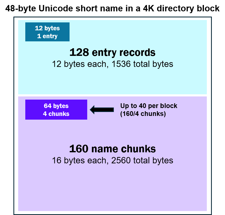

Nel grafico sottostante, vediamo il nome di 48 byte dell'esempio precedente. Quel nome occupa un singolo record di 12 byte più i quattro blocchi di nome da 16 byte (64 byte) mostrati in precedenza.
Diagramma di un blocco di directory da 4 KiB che mostra il nome breve Unicode di 48 byte utilizzando un record di entry da 12 byte e quattro blocchi di nome da 16 byte
Il pool di 160 chunk esaurirà lo spazio nel blocco prima che i record di voce vengano consumati. 160 chunk totali / 4 chunk danno 40 di questi nomi per blocco. In alternativa, 88 dei 128 record di voce rimangono inutilizzati. Un nome di uso quotidiano più breve richiederebbe solo tre chunk, quindi lo stesso blocco di directory da 4 KiB può contenere invece circa 53 di questi nomi. Questo illustra come la dimensione di un nome possa influire direttamente sul numero di nomi consentiti in una singola directory.
