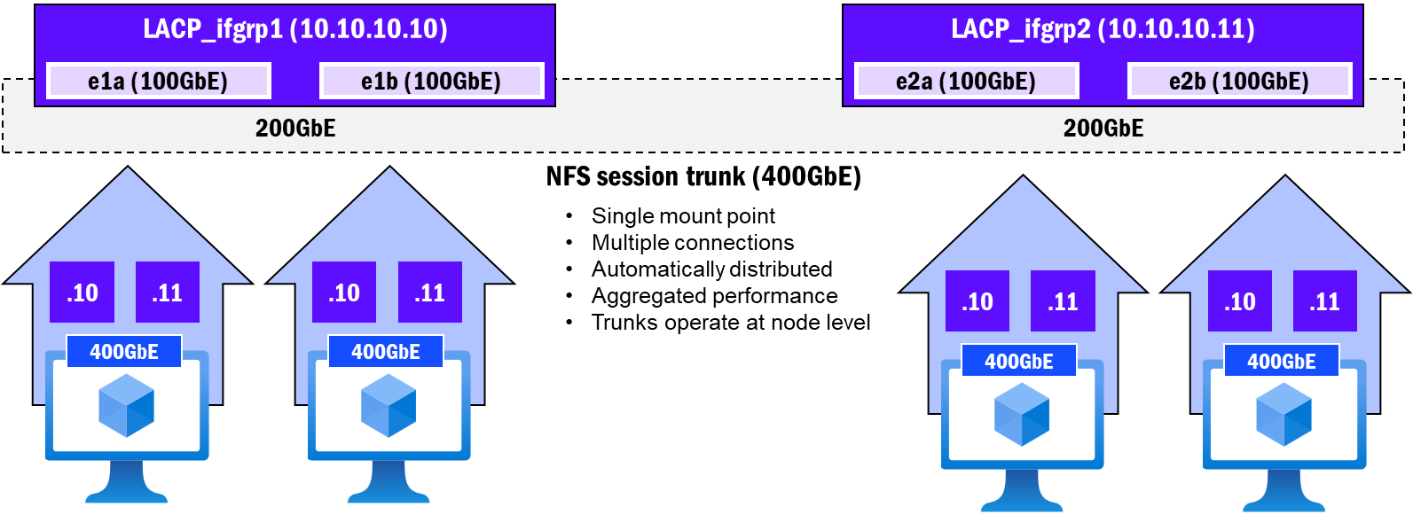

pNFS con trunking di sessione NFSv4.1
Trunking di sessione NFSv4.1 ("RFC 5661, sezione 2.10.5") è l'utilizzo di più connessioni TCP tra un client e un server per aumentare la velocità di trasferimento dei dati. Il supporto per il trunking di sessione NFSv4.1 è stato aggiunto a ONTAP 9.14.1 e deve essere utilizzato con i client che supportano anch'essi il trunking di sessione.
In ONTAP, il trunking di sessione NFSv4.1 viene utilizzato su più interfacce fisiche su un singolo nodo in un cluster per fornire throughput aggiuntivo e ridondanza su connessioni indipendenti.
Session trunking NFSv4.1 su più interfacce su un singolo nodo
Se utilizzati con pNFS, questi trunk possono fornire prestazioni aggregate complessive superiori sull'intero cluster.
NFSv4.1 con prestazioni pNFS attraverso il cluster

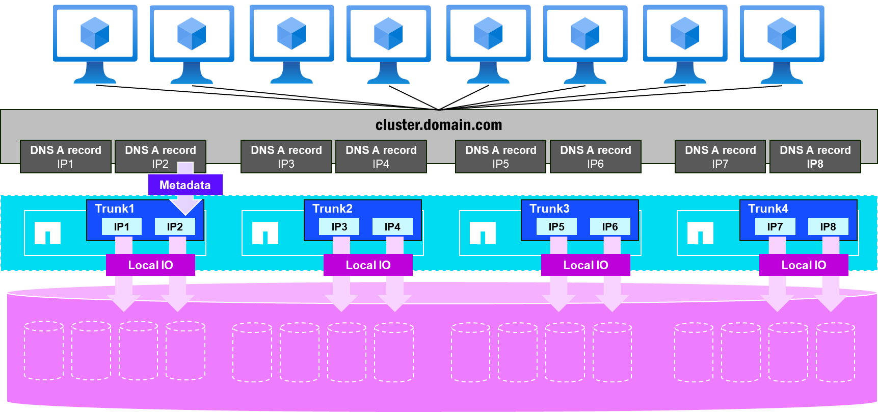

Trunking di sessione NFSv4.1 in ONTAP
Figura 2. Trunking di sessione NFSv4.1 in ONTAP
pNFS può fornire un percorso locale a ciascun nodo partecipante in un cluster e, se utilizzato con il trunking di sessione, pNFS può sfruttare un trunk di sessione per nodo per massimizzare la produttività dell'intero cluster.
Trunking di sessione NFSv4.1 con pNFS in ONTAP
