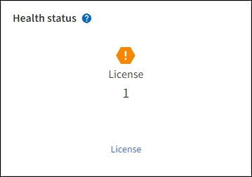

Se si verifica un problema con la licenza software per questo sistema StorageGRID , la scheda Stato di integrità nella dashboard include un'icona Stato licenza e un collegamento Licenza. Il numero indica il numero di problemi relativi alla licenza.
Dashboard Stato di salute Scheda Stato licenza

    • Dalla scheda Stato di integrità nella dashboard, seleziona l'icona Stato licenza o il collegamento Licenza.
      Questo collegamento appare solo se c'è un problema con la licenza.
