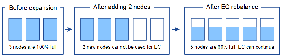

È necessario ribilanciare se non è possibile aggiungere abbastanza nodi
Per capire quando è necessario il ribilanciamento EC, supponiamo di poter aggiungere solo due nodi di archiviazione anziché tre. Poiché lo schema 2+1 richiede che almeno tre nodi di archiviazione abbiano spazio disponibile, i nodi vuoti non possono essere utilizzati per nuovi dati con codice di cancellazione.
Spazio utilizzato dopo l'espansione a 2 nodi
Per utilizzare i nuovi nodi di archiviazione, è necessario eseguire la procedura di ribilanciamento EC. Quando questa procedura viene eseguita, StorageGRID ridistribuisce i dati codificati in modo da essere cancellati e i frammenti di parità tra tutti i nodi di archiviazione del sito. In questo esempio, una volta completata la procedura di ribilanciamento EC, tutti e cinque i nodi sono ora pieni solo al 60% e gli oggetti possono continuare a essere inseriti nello schema di codifica di cancellazione 2+1 su tutti i nodi di archiviazione.
Spazio utilizzato dopo il ribilanciamento della CE
