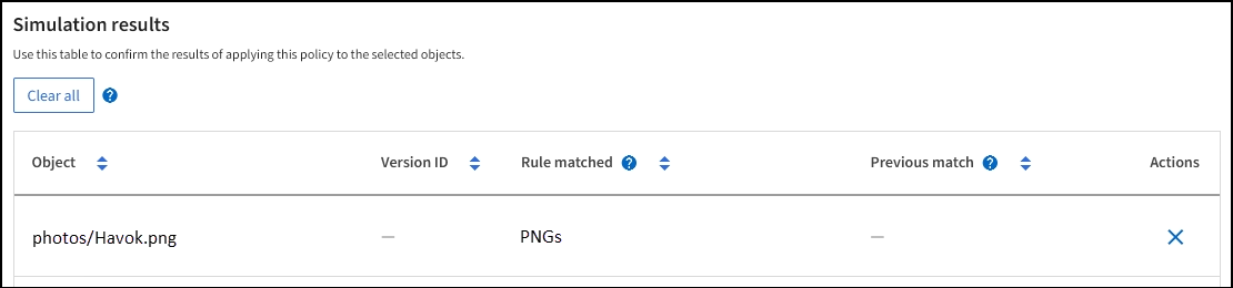

In questo esempio viene simulata la policy Demo. Questa politica, che ha lo scopo di trovare oggetti che hanno metadati utente series=x-men, include tre regole, come segue:
  • La prima regola, PNG, filtra i nomi delle chiavi che terminano in .png .
  • La seconda regola, X-men, si applica solo agli oggetti per l'inquilino A e ai filtri per series=x-men metadati dell'utente.
  • L'ultima regola, Due copie due data center, è la regola predefinita, che corrisponde a tutti gli oggetti che non corrispondono alle prime due regole.
Passi
  1. Dopo aver aggiunto le regole e salvato il criterio, seleziona Simula.
  2. Nel campo Oggetto, immettere il bucket S3/chiave oggetto per un oggetto di prova e selezionare Simula.
    Vengono visualizzati i risultati della simulazione, che mostrano che Havok.png l'oggetto è stato abbinato dalla regola PNG.
    Esempio 2: Regole di riordino durante la simulazione di una policy ILM
    Tuttavia, Havok.png aveva lo scopo di testare la regola degli X-men.
  3. Per risolvere il problema, riordina le regole.
