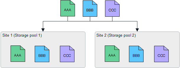

Esempio di replicazione
Per impostazione predefinita, durante l'installazione StorageGRID viene creato un pool di archiviazione per ogni sito. Disporre di pool di archiviazione costituiti da un solo sito consente di configurare regole ILM che utilizzano la replica per la protezione dalle perdite del sito. In questo esempio:
  • Il pool di archiviazione 1 contiene il sito 1
  • Il pool di archiviazione 2 contiene il sito 2
  • La regola ILM contiene due posizionamenti:
    • Memorizza gli oggetti replicandone 1 copia nel Sito 1
    • Memorizza gli oggetti replicandone 1 copia nel sito 2
Posizionamenti delle regole ILM:
Replicazione di 1 copia ciascuno in 2 siti
Crea 1 copia in ciascuno dei 2 siti: pool di archiviazione specifico del sito
Se un sito viene perso, copie degli oggetti sono disponibili nell'altro sito.
