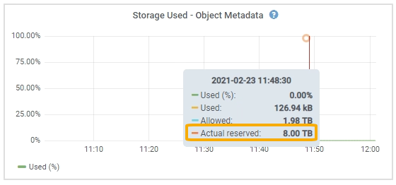

  1. Dal Grid Manager, seleziona Nodi > Storage Node.
  2. Seleziona la scheda Storage.
  3. Posiziona il cursore sul grafico "Storage Used - Object Metadata" e individua il valore Actual reserved.
    Spazio di archiviazione utilizzato - Metadati dell'oggetto - Spazio effettivamente riservato
Nello screenshot, il valore Riservato effettivo è di 8 TB. Questo screenshot si riferisce a un Storage Node di grandi dimensioni in una nuova installazione di StorageGRID 11.6. Poiché l'impostazione dello spazio riservato ai metadati a livello di sistema è inferiore al volume 0 per questo Storage Node, lo spazio riservato effettivo per questo nodo equivale all'impostazione dello spazio riservato ai metadati.
Esempio di spazio riservato effettivo per i metadati

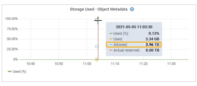

  1. Dal Grid Manager, selezionare Nodi.
  2. Seleziona il nodo di storage.
  3. Seleziona la scheda Storage.
  4. Posiziona il cursore sul grafico "Storage used - object metadata" e individua il valore Allowed.
    Spazio utilizzato - Metadati oggetto - Consentito
Nello screenshot, il valore Allowed è 3,96 TB, che è il valore massimo per uno Storage Node il cui spazio riservato per metadati è superiore a 4 TB.
