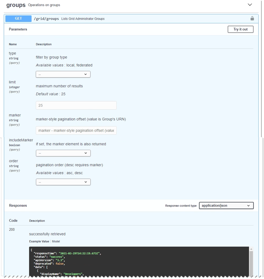

    Quando espandi un'operazione API, puoi vedere le azioni HTTP disponibili, come GET, PUT, UPDATE e DELETE.
  4. Seleziona un'azione HTTP per visualizzare i dettagli della richiesta, tra cui l'endpoint URL, un elenco di eventuali parametri obbligatori o facoltativi, un esempio del corpo della richiesta (se richiesto) e le possibili risposte.
    Esempio da Swagger UI
  5. Verifica se la richiesta richiede parametri aggiuntivi, come un ID di gruppo o un ID utente. Quindi, recupera questi valori. Potresti dover prima effettuare una richiesta API diversa per ottenere le informazioni di cui hai bisogno.
  6. Determina se devi modificare il corpo della richiesta di esempio. In tal caso, puoi selezionare Model per conoscere i requisiti di ciascun campo.
