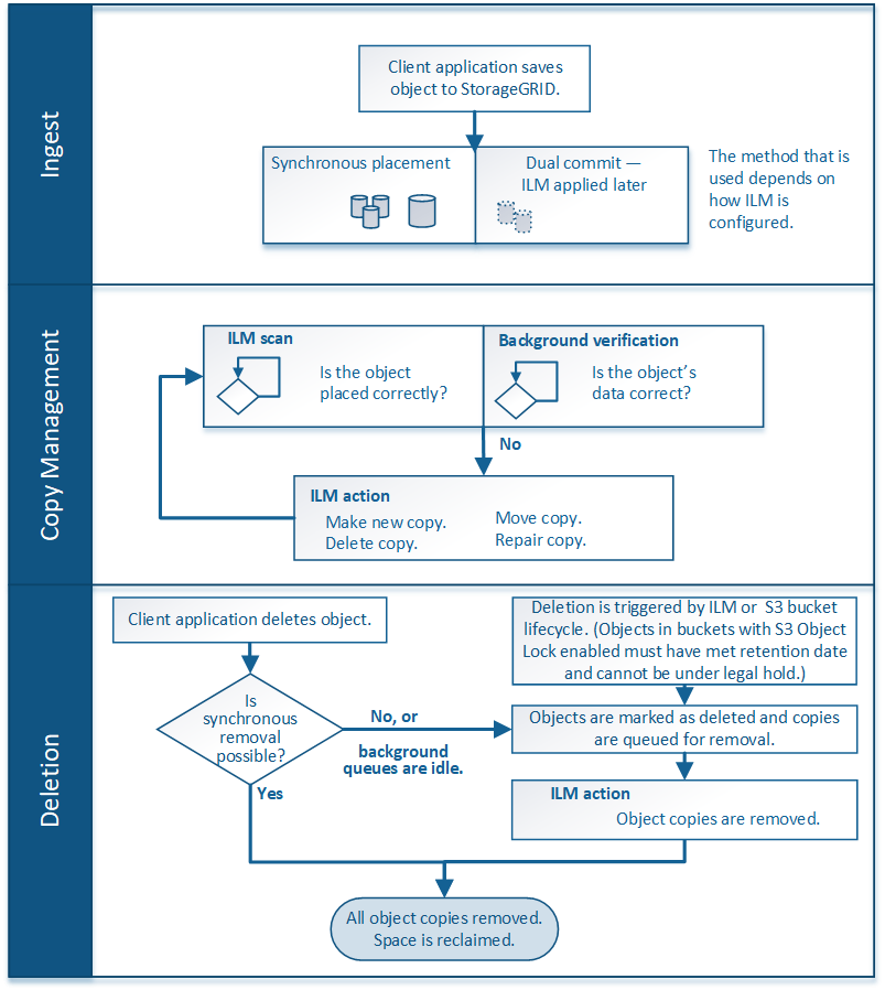

  • Ingestione: L'ingestione inizia quando un'applicazione client S3 stabilisce una connessione per salvare un oggetto nel sistema StorageGRID e termina quando StorageGRID restituisce al client un messaggio di "ingestione riuscita". I dati dell'oggetto vengono protetti durante l'ingestione applicando immediatamente le istruzioni ILM (posizionamento sincrono) oppure creando copie intermedie e applicando le istruzioni ILM in un secondo momento (dual commit), a seconda di come sono stati specificati i requisiti ILM.
  • Gestione delle copie: Dopo aver creato il numero e il tipo di copie di oggetti specificati nelle istruzioni di posizionamento dell'ILM, StorageGRID gestisce le posizioni degli oggetti e li protegge dalla perdita.
    • Scansione e valutazione ILM: StorageGRID analizza continuamente l'elenco degli oggetti memorizzati nella griglia e verifica se le copie correnti soddisfano i requisiti ILM. Quando sono necessari tipi, numeri o posizioni diverse di copie di oggetti, StorageGRID crea, elimina o sposta le copie secondo necessità.
    • Verifica in background: StorageGRID esegue continuamente la verifica in background per controllare l'integrità dei dati degli oggetti. Se viene rilevato un problema, StorageGRID crea automaticamente una nuova copia dell'oggetto o un frammento di oggetto sostitutivo con codifica di cancellazione in una posizione che soddisfa i requisiti ILM correnti. Vedi "Verifica l'integrità dell'oggetto".
  • Eliminazione dell'oggetto: La gestione di un oggetto termina quando tutte le copie vengono rimosse dal sistema StorageGRID. Gli oggetti possono essere rimossi a seguito di una richiesta di eliminazione da parte di un client, oppure a seguito dell'eliminazione da parte di ILM o dell'eliminazione causata dalla scadenza del ciclo di vita di un bucket S3.
    Nota Gli oggetti in un bucket con S3 Object Lock abilitato non possono essere eliminati se sono soggetti a un blocco legale o se è stata specificata una retain-until-date non ancora raggiunta.
Il diagramma riassume come funziona ILM durante il ciclo di vita di un oggetto.
Panoramica del ciclo di vita degli oggetti
