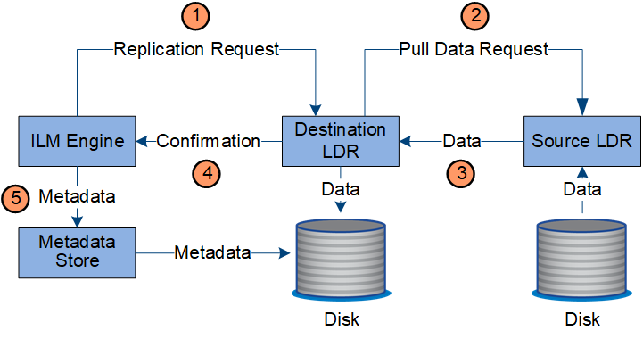

Protezione dei contenuti: replica
Se le istruzioni di posizionamento del contenuto di una regola ILM richiedono copie replicate dei dati degli oggetti, le copie vengono create e memorizzate su disco dai Storage Nodes che compongono il pool di storage configurato.
Il motore ILM del servizio LDR controlla la replica e garantisce che il numero corretto di copie sia memorizzato nelle posizioni corrette e per il tempo corretto.
diagramma che illustra il processo descritto nel testo circostante
  1. Il motore ILM interroga il servizio ADC per determinare il miglior servizio LDR di destinazione all'interno del pool di storage specificato dalla regola ILM. Poi invia a quel servizio LDR un comando per avviare la replica.
  2. Il servizio LDR di destinazione interroga il servizio ADC per individuare la posizione di origine migliore. Poi invia una richiesta di replica al servizio LDR di origine.
  3. Il servizio LDR di origine invia una copia al servizio LDR di destinazione.
  4. Il servizio LDR di destinazione notifica al motore ILM che i dati dell'oggetto sono stati memorizzati.
  5. Il motore ILM aggiorna l'archivio dei metadati con i metadati sulla posizione degli oggetti.

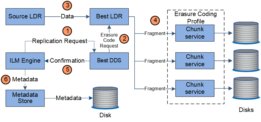

Protezione dei contenuti: erasure coding
Se una regola ILM include istruzioni per creare copie codificate tramite erasure coding dei dati degli oggetti, lo schema di erasure coding applicabile suddivide i dati degli oggetti in frammenti di dati e di parità e distribuisce questi frammenti tra gli Storage Node configurati nel profilo di erasure coding.
Il motore ILM, che è un componente del servizio LDR, controlla la codifica di cancellazione e garantisce che il profilo di codifica di cancellazione venga applicato ai dati degli oggetti.
Flusso di dati della codifica di cancellazione
  1. Il motore ILM interroga il servizio ADC per determinare quale servizio DDS sia più adatto a eseguire l'operazione di codifica di cancellazione. Quando è stato individuato, il motore ILM invia una richiesta di "initiate" a quel servizio.
  2. Il servizio DDS istruisce un LDR a eseguire la codifica di cancellazione sui dati dell'oggetto.
  3. Il servizio LDR di origine invia una copia al servizio LDR selezionato per la codifica di cancellazione.
  4. Dopo aver creato il numero appropriato di frammenti di parità e di dati, il servizio LDR distribuisce questi frammenti tra i Storage Nodes (servizi Chunk) che costituiscono il pool di storage del profilo di erasure-coding.
  5. Il servizio LDR notifica al motore ILM che i dati degli oggetti sono stati distribuiti correttamente.
  6. Il motore ILM aggiorna l'archivio dei metadati con i metadati sulla posizione degli oggetti.

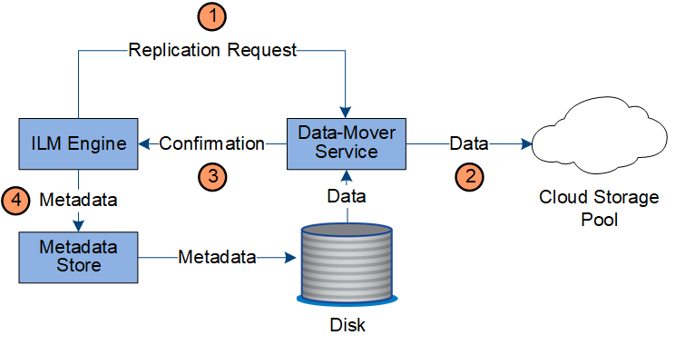

Protezione dei contenuti: Cloud Storage Pool
Se le istruzioni di posizionamento del contenuto di una regola ILM richiedono che una copia replicata dei dati dell'oggetto venga archiviata in un Cloud Storage Pool, i dati dell'oggetto vengono duplicati nel bucket S3 esterno o nel container Azure Blob storage specificato per il Cloud Storage Pool.
Il motore ILM, che è un componente del servizio LDR, e il servizio Data Mover controllano lo spostamento degli oggetti verso il Cloud Storage Pool.
Flusso di dati del Cloud Storage Pool
  1. Il motore ILM seleziona un servizio Data Mover per replicare nel Cloud Storage Pool.
  2. Il servizio Data Mover invia i dati degli oggetti al Cloud Storage Pool.
  3. Il servizio Data Mover notifica al motore ILM che i dati dell'oggetto sono stati memorizzati.
  4. Il motore ILM aggiorna l'archivio dei metadati con i metadati sulla posizione degli oggetti.
