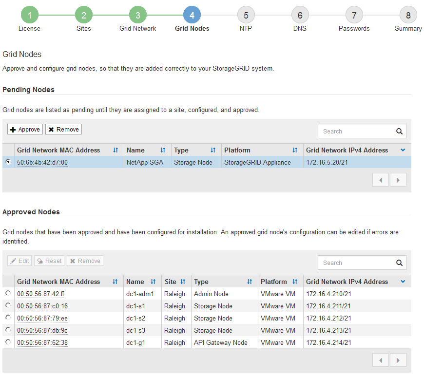

  1. Esamina l'elenco dei nodi in sospeso e verifica che mostri tutti i nodi della griglia che hai distribuito.
    Nota Se manca un nodo della griglia, assicurati che sia stato distribuito correttamente e che abbia l'indirizzo IP della Grid Network corretto del nodo amministratore primario impostato per ADMIN_IP.
  2. Seleziona il pulsante di opzione accanto al nodo in sospeso che desideri approvare.
    Questa immagine è spiegata dal testo circostante.
  3. Fai clic su Approva.

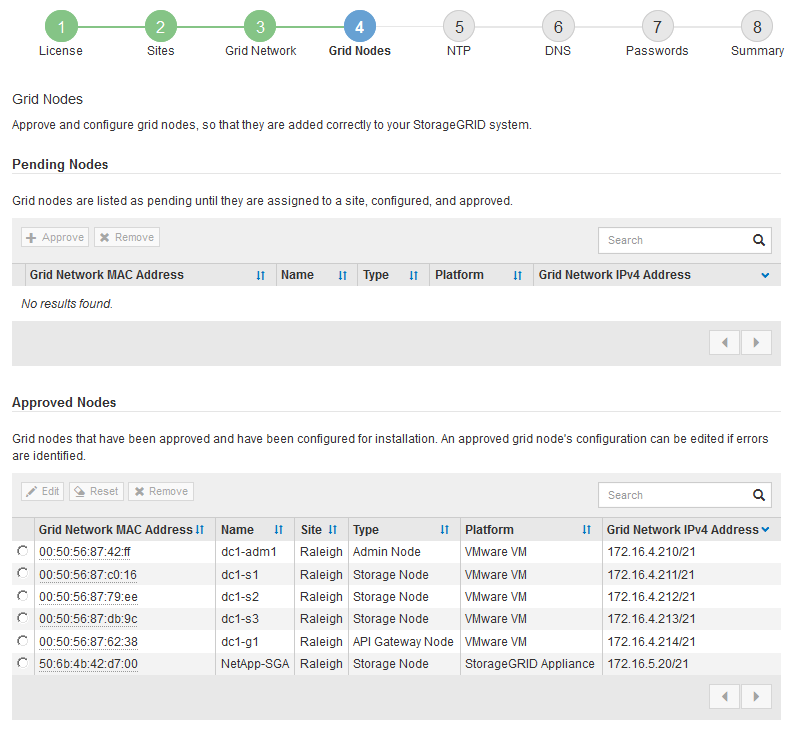

  8. Fare clic su Save.
    La voce del nodo della griglia passa all'elenco dei nodi approvati.
  9. Ripeti questi passaggi per ogni nodo della griglia in sospeso che vuoi approvare.
    Devi approvare tutti i nodi che vuoi nella grid. Tuttavia, puoi tornare su questa pagina in qualsiasi momento prima di fare clic su Install nella pagina Summary. Puoi modificare le proprietà di un nodo della grid approvato selezionando il suo pulsante di opzione e facendo clic su Edit.
