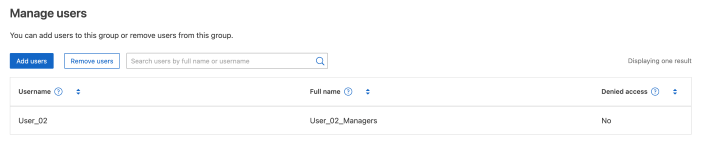

  7. Per aggiungere uno o più utenti locali esistenti al gruppo:
    1. Seleziona la scheda Utenti.
      Gestisci utenti
    2. Seleziona Aggiungi utenti.
    3. Seleziona gli utenti esistenti che vuoi aggiungere e seleziona Aggiungi utenti.
      Compare un messaggio di successo nell'angolo in alto a destra.
  8. Per rimuovere gli utenti locali dal gruppo:
    2. Seleziona Rimuovi utenti.
    3. Seleziona gli utenti che desideri rimuovere e seleziona Rimuovi utenti.
