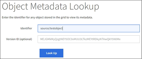

  1. Seleziona ILM > Object metadata lookup.
  2. Digita l'identificativo dell'oggetto nel campo Identificativo.
    Puoi inserire un UUID, un CBID o un bucket/oggetto S3.
  3. Se vuoi cercare una versione specifica dell'oggetto, inserisci l'ID della versione (opzionale).
    Pagina di ricerca oggetti
  4. Seleziona Look Up.
