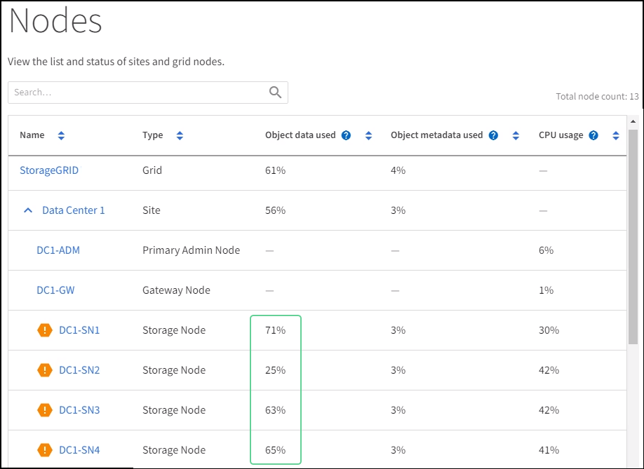

  1. Selezionare Nodi.
  2. Per ogni sito nella griglia, espandi l'elenco dei nodi.
  3. Esamina i valori percentuali indicati nella colonna Dati oggetto utilizzati per ciascun Storage Node in ogni sito.
    Pagina dei nodi che mostra i dati degli oggetti utilizzati per 3 SN
  4. Segui il passaggio appropriato:
    1. Se nessuno dei nodi di archiviazione è quasi pieno (ad esempio, tutti i valori Dati oggetto utilizzati sono inferiori all'80%), puoi iniziare a usare le impostazioni di override. Vai a Usa filigrane ottimizzate.
    2. Se le regole ILM utilizzano un comportamento di acquisizione rigoroso o se specifici pool di archiviazione sono quasi pieni, esegui i passaggi in Visualizza le watermarks di storage ottimizzate e Verifica se puoi utilizzare filigrane ottimizzate.
