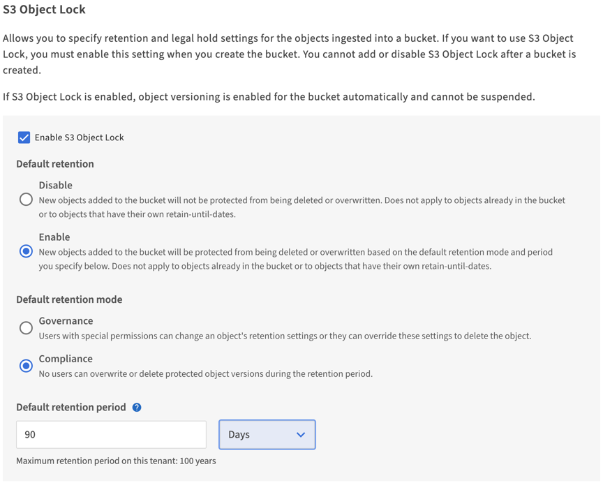

Il blocco degli oggetti fornisce un modello WORM per impedire che gli oggetti vengano eliminati o sovrascritti. L'implementazione di StorageGRID del blocco degli oggetti è "Valutazione Cohasset" per aiutare a soddisfare i requisiti normativi, supportando la conservazione a fini giudiziari, la modalità di conformità e la modalità di governance per la conservazione degli oggetti e le policy di conservazione predefinite dei bucket. È necessario abilitare il blocco degli oggetti come parte della creazione e del controllo delle versioni del bucket. Una versione specifica di un oggetto è bloccata e, se non viene definito alcun ID di versione, la conservazione viene posizionata sulla versione corrente dell'oggetto. Se la versione corrente ha la conservazione configurata e si tenta di eliminare, modificare o sovrascrivere l'oggetto, viene creata una nuova versione con un marcatore di eliminazione o la nuova revisione dell'oggetto come versione corrente, e la versione bloccata viene mantenuta come una versione non corrente. Per le applicazioni non ancora compatibili, è comunque possibile utilizzare la configurazione di blocco degli oggetti e di conservazione predefinita inserita nel bucket. Una volta definita la configurazione, viene applicata una conservazione degli oggetti a ogni nuovo oggetto inserito nel bucket. Questa operazione funziona finché l'applicazione è configurata per non eliminare o sovrascrivere gli oggetti prima che sia trascorso il tempo di conservazione.
Quando si crea un bucket nell'interfaccia utente di gestione dei tenant, è possibile abilitare il blocco degli oggetti e configurare una modalità di conservazione predefinita e un periodo di conservazione. Se configurato, questo imposterà un blocco minimo di conservazione degli oggetti su ogni oggetto che viene inserito in quel bucket.
Conservazione predefinita del bucket
