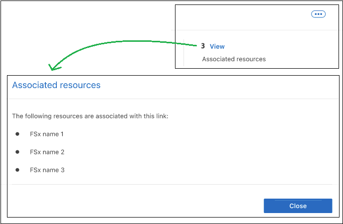

  3. Per visualizzare i file system FSx for ONTAP associati a un collegamento, seleziona il pulsante Visualizza nella sezione Risorse associate.
    Uno screenshot che mostra i file system FSx for ONTAP che utilizzano un collegamento specifico.

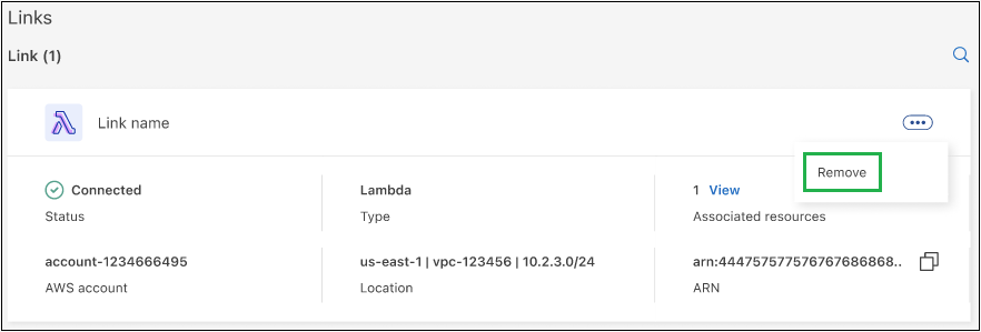

  4. Dalla pagina Collegamenti, seleziona il menu delle azioni del collegamento da rimuovere e poi seleziona Rimuovi.
    Uno screenshot che mostra come rimuovere un collegamento da Workload Factory.
  5. Se sei sicuro, seleziona di nuovo Rimuovi.
