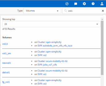

次の例では、[タイプ]ドロップダウン ボックスで[ボリューム]オブジェクト タイプが選択されています。すべてのストレージ オブジェクトを検索 フィールドに「vol」と入力すると、名前にこれらの文字が含まれるすべてのボリュームのリストが表示されます。オブジェクト検索の場合、任意の検索結果をクリックして、そのオブジェクトのパフォーマンス エクスプローラー ページに移動できます。イベント検索の場合、検索結果の項目をクリックすると、イベントの詳細ページに移動します。
