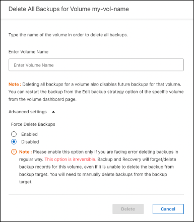

ボリュームのすべてのバックアップファイルを削除する
ボリュームのすべてのバックアップを削除すると、そのボリュームの以降のバックアップも無効になります。
手順
  1. *ボリューム*タブから、 "[ 詳細 アイコン"]ソースボリュームを選択し、[詳細とバックアップ リスト] を選択します。
    "1つのボリュームで使用できる[Details  Backup Listボタンを示すスクリーンショット。"]
    すべてのバックアップファイルのリストが表示されます。
  2. アクション > すべてのバックアップを削除 を選択します。
    すべてのバックアップを削除オプションを示すスクリーンショット
  3. ボリューム名を入力します。
  4. *詳細設定*を選択します。
  5. バックアップの強制削除: すべてのバックアップを強制的に削除するかどうかを指定します。
    極端な場合には、 BlueXP backup and recoveryがバックアップにアクセスできないようにする必要があるかもしれません。これは、他のサービスがバックアップ バケットにアクセスできない場合や、バックアップが DataLock で保護されているが不要になった場合などに発生する可能性があります。以前は、これらを自分で削除することはできず、 NetAppサポートに連絡する必要がありました。このリリースでは、バックアップを強制的に削除するオプションを使用できます (ボリュームおよび作業環境レベル)。
    注意 このオプションは慎重に使用し、極端なクリーンアップが必要な場合にのみ使用してください。 BlueXP backup and recoveryは、オブジェクト ストレージでこれらのバックアップが削除されていない場合でも、これらのバックアップにアクセスできなくなります。クラウド プロバイダーにアクセスして、バックアップを手動で削除する必要があります。
  6. 「 * 削除」を選択します。
