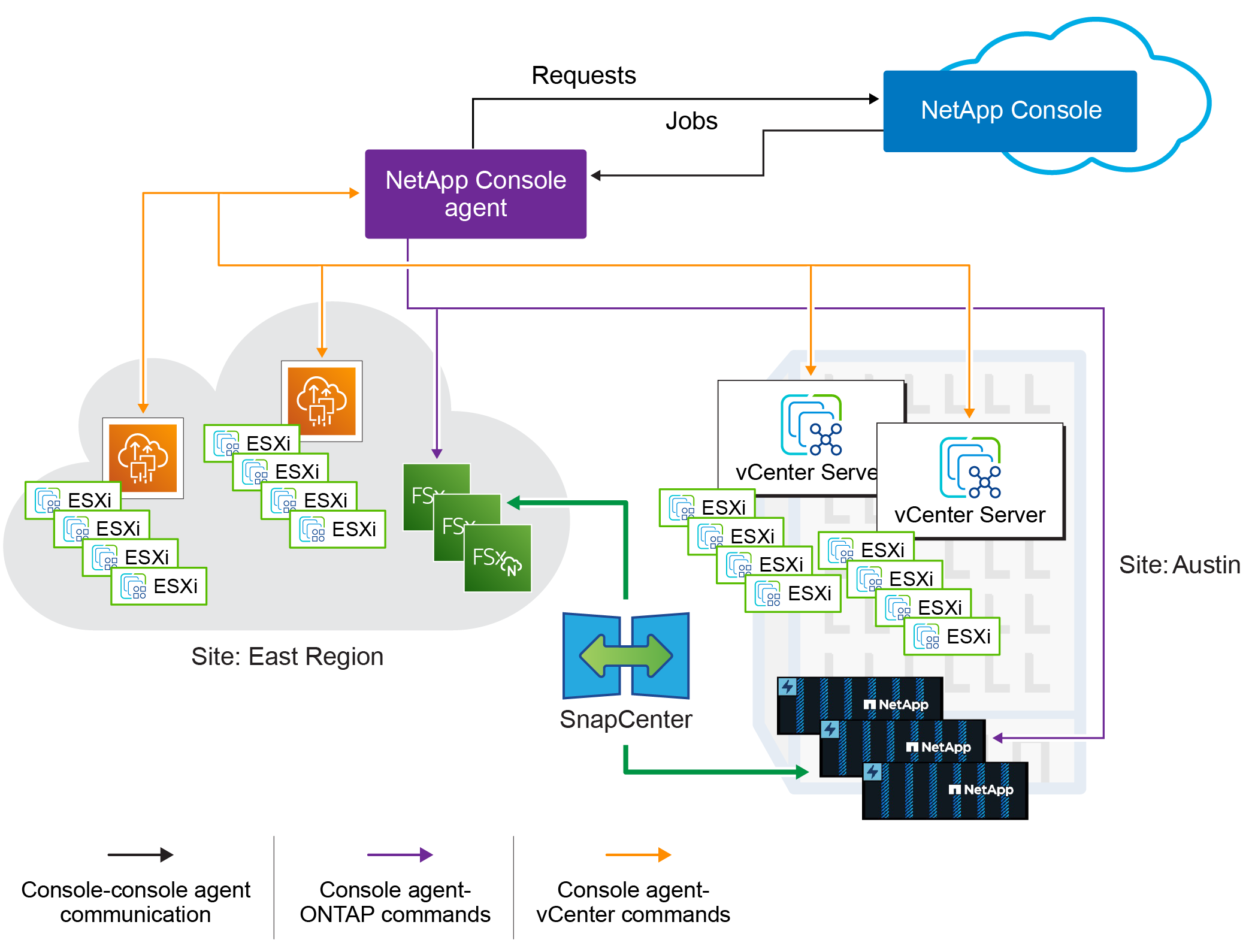

Disaster Recoveryは、NetApp ConsoleのSoftware as a Service(SaaS)環境から利用できるサービスです。Disaster Recoveryは、オンプレミスサイトからAmazon FSx for ONTAPまたは別のオンプレミスサイトにレプリケートされたワークロードをリカバリできます。VMwareワークロードの場合、このサービスは、SnapMirrorレベルからのリカバリ、VMware Cloud on AWSへの仮想マシンの登録、およびVMwareのネットワーク仮想化およびセキュリティプラットフォームであるNSX-Tでの直接的なネットワークマッピングを自動化します。この機能は、すべてのVirtual Machine Cloud環境に含まれています。
災害復旧は、非常に効率的なレプリケーションを提供し、ONTAPの永久増分スナップショットの効率性を維持するONTAP SnapMirrorテクノロジを使用しています。SnapMirrorレプリケーションにより、アプリケーションと整合性のあるスナップショットコピーが常に同期され、フェイルオーバー後すぐにデータが使用可能になることが保証されます。
災害復旧サービスインフラストラクチャのアーキテクチャを示す図
災害発生時、このサービスは、SnapMirror関係を解除してデスティネーションサイトをアクティブにすることで、別のオンプレミスVMware環境またはVMCでVMware仮想マシンを復旧するのに役立ちます。

災害復旧の構成要素
Disaster Recoveryには以下のコンポーネントが使用されます:
  • * NetApp Console*: 災害復旧計画を管理するためのユーザー インターフェイス。 NetApp Consoleを使用すると、オンプレミス環境とクラウド環境全体でレプリケーション プラン、リソース グループ、フェイルオーバー操作を作成および管理できます。
  • Consoleエージェント:クラウドでホストされるネットワーク、またはオンプレミスのVMware環境で実行される軽量のソフトウェアコンポーネントです。NetApp Consoleと通信し、オンプレミス環境とディザスタリカバリサイト間のデータのレプリケーションを管理します。Consoleエージェントは、VMware環境内の仮想マシンにインストールされます。Kubernetesワークロードの場合、Consoleエージェントは同様の方法でKubernetesクラスタと通信します。
  • ONTAPストレージクラスタ:ONTAPストレージクラスタは、VMwareおよびKubernetesワークロードをホストする主要なストレージシステムです。ONTAPストレージクラスタは、災害復旧計画の基盤となるストレージインフラストラクチャを提供します。Disaster Recoveryは、ONTAPストレージAPIを使用して、オンプレミスアレイや、Amazon FSx for NetApp ONTAPなどのクラウドベースのソリューションといったONTAPストレージクラスタを管理します。
  • vCenter サーバー: VMware vCenter は、VMware 環境の管理サーバーです。 ESXi ホストとそれに関連付けられたデータストアを管理します。コンソール エージェントは VMware vCenter と通信して、オンプレミス環境と災害復旧サイト間のデータのレプリケーションを管理します。これには、 ONTAP LUN とボリュームをデータストアとして登録すること、VM を再構成すること、VM を起動および停止することが含まれます。
  • KubernetesクラスタとTrident Protect:Kubernetesワークロードの場合、Trident Protectは、Disaster Recoveryが保護する各Kubernetesクラスタにインストールおよび登録されます。Kubernetesクラスタをサイトとして追加すると、Disaster Recoveryによって、そのクラスタへのTrident Protectのインストールと登録の手順が案内されます。
