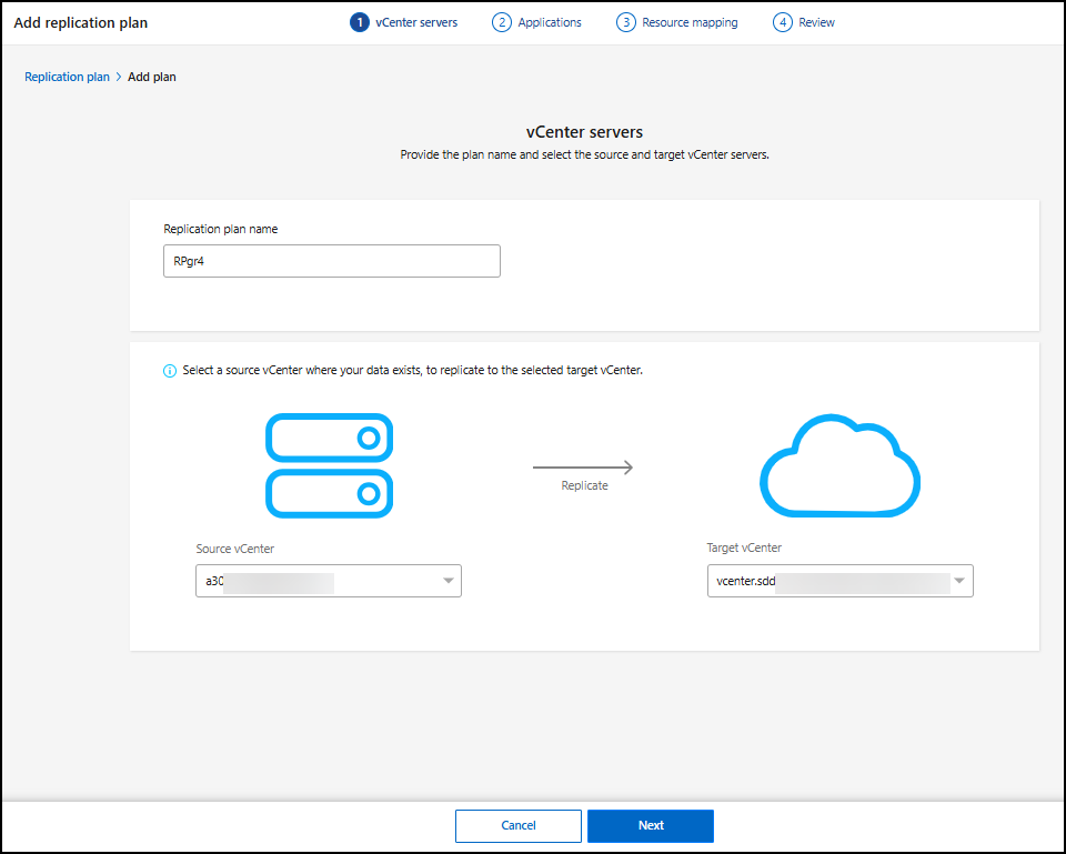

vCenterサーバを選択
最初にソースvCenterを選択し、次にデスティネーションvCenterを選択します。
BlueXPの左側のナビゲーションで、[保護]>*[ディザスタリカバリ]*を選択します。
BlueXPディザスタリカバリのトップメニューで、[レプリケーションプラン]*を選択します。または、サービスの使用を開始したばかりの場合は、ダッシュボードで[レプリケーションプランの追加]*を選択します。
レプリケーションプランの名前を作成します。
ソースvCenterとターゲットvCenterのリストから、ソースvCenterとターゲットvCenterを選択します。
「 * 次へ * 」を選択します。

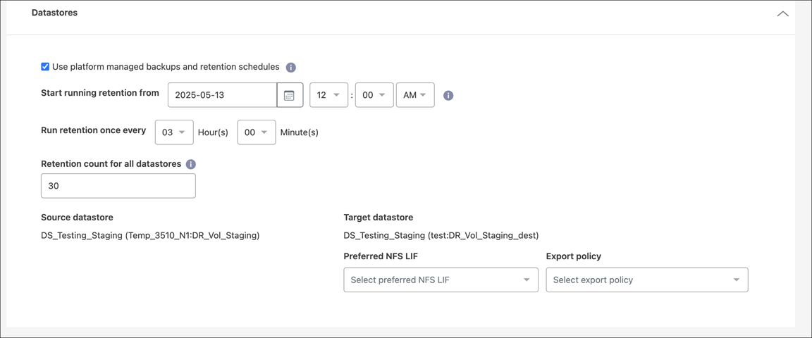

データストア:選択した仮想マシンに基づいて、データストアマッピングが自動的に選択されます。
このセクションは、選択内容に応じて有効または無効にすることができます。
* RPO *:リカバリするデータの量(時間で測定)を示す目標復旧時点(RPO)を入力します。たとえば、RPOを60分と入力した場合、常に60分以内のデータがリカバリに含まれている必要があります。災害が発生した場合は、最大60分分のデータが失われます。また、すべてのデータストアに対して保持するSnapshotコピーの数も入力します。
* SnapMirror関係*:ボリュームでSnapMirror関係がすでに確立されている場合は、対応するソースとターゲットのデータストアを選択できます。SnapMirror関係のないボリュームを選択した場合は、作業環境とそのピアSVMを選択して作成できます。
