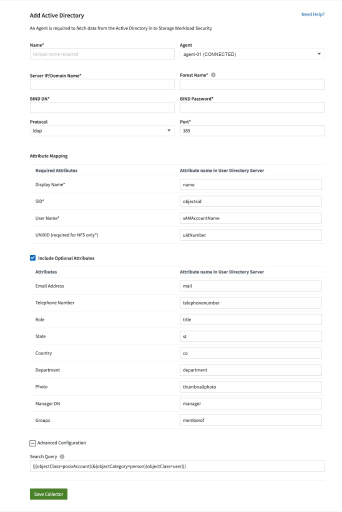

Workload Securityメニューで、*コレクター > ユーザーディレクトリコレクター > + ユーザーディレクトリコレクター*をクリックし、*Active Directory*を選択します。
「ユーザー ディレクトリの追加」画面が表示されます。
次の表に必要なデータを入力して、ユーザー ディレクトリ コレクターを構成します。
Name |
説明 |
Name |
ユーザー ディレクトリの一意の名前。例えば_GlobalADCollector_ |
エージェント |
リストから構成済みのエージェントを選択します |
サーバーIP/ドメイン名 |
アクティブ ディレクトリをホストするサーバーの IP アドレスまたは完全修飾ドメイン名 (FQDN) |
森林名 |
ディレクトリ構造のフォレスト レベル。フォレスト名では、次の両方の形式が許可されます: x.y.z ⇒ SVM にある直接のドメイン名。 [例: hq.companyname.com] DC=x、DC=y、DC=z ⇒ 相対識別名 [例: DC=hq、DC= companyname、DC=com] または、次のように指定することもできます: OU=engineering、DC=hq、DC= companyname、DC=com [特定の OU engineering でフィルタリングする] CN=username、OU=engineering、DC=companyname、DC=netapp、DC=com [OU <engineering> から <username> を持つ特定のユーザーのみを取得する] CN=Acrobat Users、CN=Users、DC=hq、DC=companyname、DC=com、O= companyname、L=Boston、S=MA、C=US [その組織内のユーザー内のすべての Acrobat ユーザーを取得する] 信頼された Active Directory ドメインもサポートされています。 |
バインドDN |
ディレクトリの検索を許可されたユーザー。たとえば、username@companyname.com または username@domainname.com です。さらに、ドメイン読み取り専用権限が必要です。ユーザーは、セキュリティ グループ 読み取り専用ドメイン コントローラー のメンバーである必要があります。 |
BINDのパスワード |
ディレクトリ サーバーのパスワード (つまり、Bind DN で使用されるユーザー名のパスワード) |
プロトコル |
ldap、ldaps、ldap-start-tls |
ポート |
ポートを選択 |
Active Directory でデフォルトの属性名が変更されている場合は、次のディレクトリ サーバーの必須属性を入力します。ほとんどの場合、これらの属性名は Active Directory では変更されません。その場合は、デフォルトの属性名をそのまま使用して続行できます。
属性 |
ディレクトリサーバーの属性名 |
表示名 |
名前 |
SID |
オブジェクトID |
ユーザー名 |
sAMAccountName |
次のいずれかの属性を追加するには、「オプション属性を含める」をクリックします。
属性 |
ディレクトリサーバーの属性名 |
E メール アドレス |
郵便 |
電話番号 |
電話番号 |
ロール |
タイトル |
国 |
共同 |
州 |
状態 |
部門 |
部門 |
写真 |
サムネイル写真 |
マネージャーDN |
マネージャー |
グループ |
memberOf |
