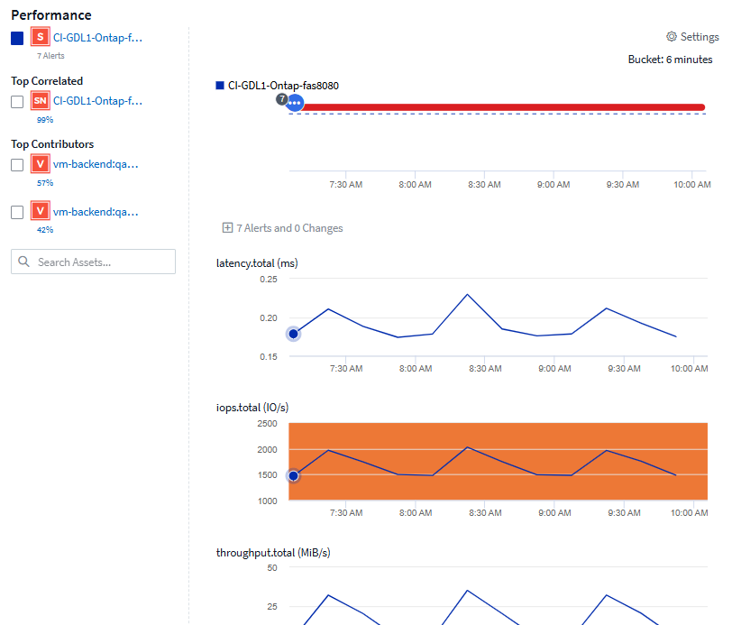

以下は、ストレージ アセット ページのパフォーマンス セクションの例です。
パフォーマンスセクション
選択した期間のパフォーマンス チャートで表示するメトリックを選択できます。 [表示メトリック] ドロップダウンをクリックし、リストされているメトリックから選択します。
リソース セクションには、パフォーマンス チャートで基本アセットの名前と基本アセットを表す色が表示されます。 *上位相関*セクションにパフォーマンス チャートに表示するアセットが含まれていない場合は、*追加リソース*セクションの*アセットの検索*ボックスを使用してアセットを見つけ、パフォーマンス チャートに追加できます。リソースを追加すると、それらは「追加リソース」セクションに表示されます。

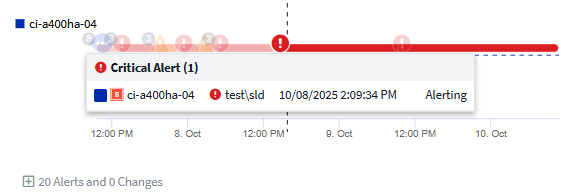

パフォーマンスセクションのアラート
アラートはアセット ランディング ページのパフォーマンス セクションにも表示され、アラートの時間と期間、およびアラートをトリガーしたモニター条件が表示されます。アラートの詳細を表示するには、アラート インジケーターの上にマウスを移動します。

      資産ページが表示されます。デフォルトでは、パフォーマンス チャートには、アセット ページで選択された期間の 2 つのメトリックが表示されます。たとえば、ストレージの場合、パフォーマンス チャートには、デフォルトでレイテンシと合計 IOPS が表示されます。リソース セクションには、リソース名と、アセットを検索できる追加リソース セクションが表示されます。アセットによっては、上位相関、上位貢献者、貪欲、および低下のセクションにアセットが表示される場合もあります。これらのセクションに関連するアセットがない場合、それらは表示されません。
  2. 設定 歯車アイコンをクリックし、表示するメトリックを選択すると、メトリックのパフォーマンス チャートを追加できます。
    選択したメトリックごとに個別のグラフが表示されます。グラフには選択した期間のデータが表示されます。資産ページの右上隅にある別の期間をクリックするか、任意のチャートを拡大することで、期間を変更できます。
