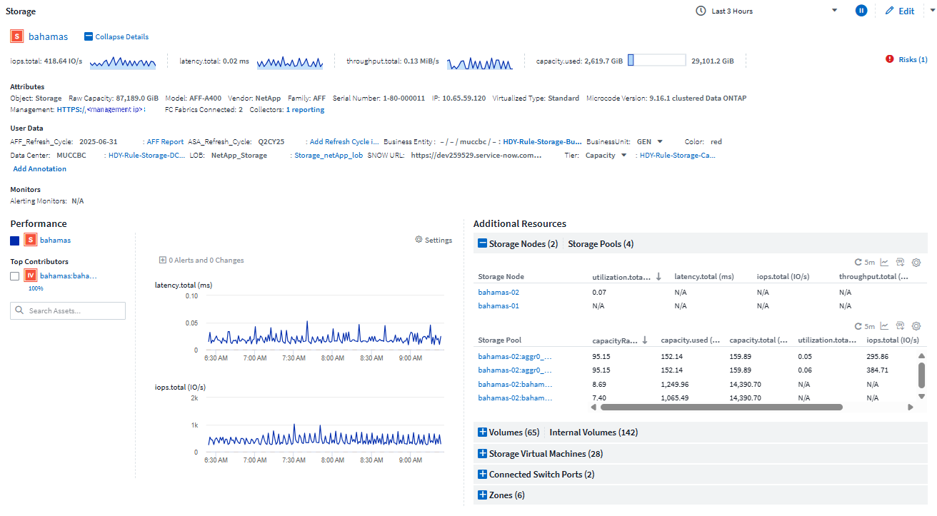

アセット ランディング ページには、アセットの現在のステータスの概要が示され、アセットと関連アセットに関する追加情報へのリンクが含まれています。
ランディング ページでは、概要、パフォーマンス、関連リソース情報を含むオブジェクトの 1 ページ ビューが提供されます。
新しいLPデザイン
概要セクション
ランディング ページの上部には、展開可能な概要セクションがあります。このセクションには、スループットやレイテンシなどの最近のデータ傾向、オブジェクトの情報と属性、オブジェクトに対してアラートを発している可能性のあるモニターなどを表示するスパークライン グラフがいくつか含まれています。
概要セクションには、アセットに割り当てられた注釈も表示され、変更することもできます。
いずれかのアセット リンクをクリックすると、そのアセット ページを表示できます。たとえば、ストレージ ノードを表示している場合、リンクをクリックすると、関連付けられているストレージの資産ページを表示できます。
メモ 一部のストレージ アセットでは、ボリューム容量が 100% を超えて表示される場合があります。これは、ボリュームの容量に関連するメタデータが、アセットによって報告される消費容量データの一部であるためです。
メモ
また、FlexGroupsの容量の数値は「0」と表示される一方で、構成要素には値が表示される場合があることにお気づきになるかもしれません。DIIでは、FlexGroups自体のほとんどの容量指標はゼロになりますが、構成要素にはそれらが含まれます。問題は二重カウントです。両方のエンティティが完全な容量指標を報告した場合、DIIは同じ容量を2回(FlexGroupで1回、構成要素で1回)報告することになります。構成要素レベルの報告を優先することで、重複を避けつつ、重要なユースケースをサポートできます。
この場合、クエリ、ダッシュボード、またはモニターでFlexGroupの容量をレポートするには、構成要素の親FlexGroupへの参照を使用します。その後、その参照に基づいて構成要素をグループ化し、それぞれの容量値を集計することができます。
DIIは意図的に親FlexGroupの容量をゼロに設定しますが、ONTAP自体は引き続き容量を報告します。これはパフォーマンス指標ではなく、容量/効率の指標に適用されます。グループ名はグローバルに一意ではない可能性があるため、グループIDでコンスティチュエントをグループ化することをお勧めします。

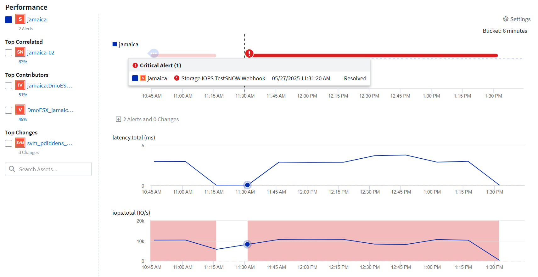

パフォーマンスセクション
パフォーマンス セクションには、オブジェクトのパフォーマンス データが表示されます。 設定 を選択して、スループットや容量などの追加のグラフを表示に追加したり、相関または寄与するリソースを選択して、オブジェクトのデータと一緒にグラフ化したりします。競合の原因となる可能性のあるデバイスも、パフォーマンス セクションにリストされます。データ コレクターがポーリングし、更新されたデータが取得されると、グラフ内のデータは自動的に更新されます。
選択できるのは指標選択した期間のパフォーマンス チャートに表示する内容です。 [設定] ドロップダウンをクリックし、リストされている指標から選択します。
パフォーマンス データに加えて、選択したページの時間範囲内でアクティブである、またはアクティブであったアラートも表示されます。
ランディングページのアラートの例
パフォーマンス セクションにリストされる次のデバイスから選択できます。
  • 最も相関が高い
    ベース資産に対して 1 つ以上のパフォーマンス メトリックとの相関 (パーセンテージ) が高い資産を表示します。
  • トップ貢献者
    基本資産に貢献する資産(パーセンテージ)を表示します。
  • 主な変更点
    最近の変更に関連する資産。
  • ワークロードの競合
    ホスト、ネットワーク、ストレージなど、他の共有リソースに影響を与える、または他の共有リソースから影響を受ける資産を表示します。これらは、greedy リソースや degraded リソースと呼ばれることもあります。
追加リソースセクション
追加リソース セクションには、現在のオブジェクト タイプに関連するリソースのデータ テーブルが表示されます。特定のリソースに焦点を当てるために、これらのテーブルを展開したり折りたたんだりすることができます。歯車アイコンを選択すると、追加のメトリックまたは属性が一時的にテーブルに表示されます。
カスタムウィジェットを追加する
任意のアセット ページに独自のウィジェットを追加できます。追加したウィジェットは、そのタイプのすべてのオブジェクトのアセット ページに表示されます。たとえば、カスタム ウィジェットをストレージ アセット ページに追加すると、そのウィジェットがすべてのストレージ アセットのアセット ページに表示されます。
カスタム ウィジェットは、ランディング ページの下部、パフォーマンス セクションとリソース セクションの下に配置されます。
