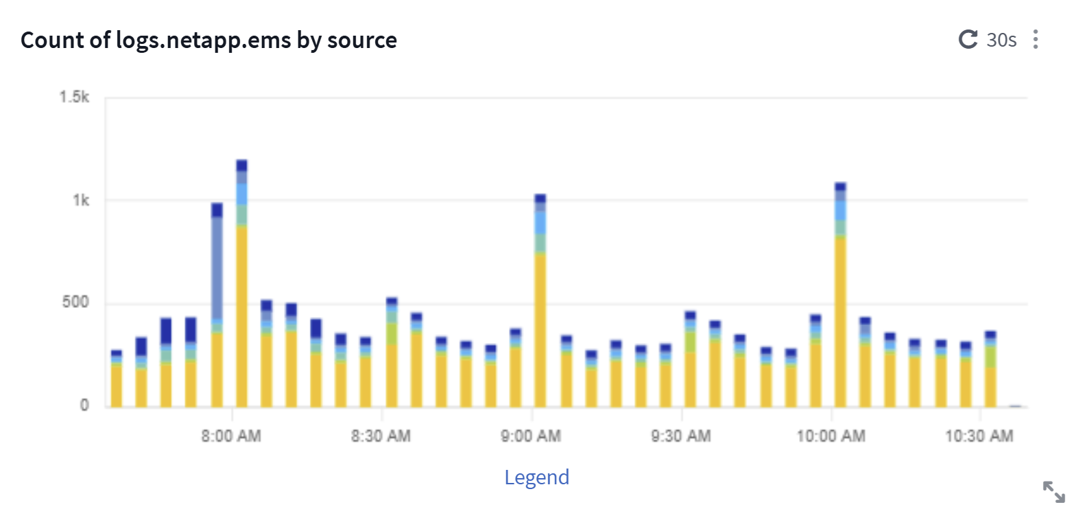

  • 時間棒グラフ: 時間の経過に伴うログまたはメトリック データを表示します。
ログデータを表示する時間棒グラフの例、幅=200
