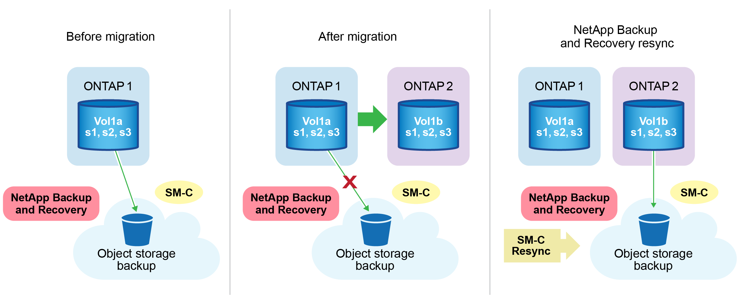

オンプレミスのボリューム Vol1a があるとします。このボリュームには、S1、S2、S3 の 3 つの Snapshot があります。これらの Snapshot はリストア ポイントです。Vol1a は SnapMirror to Cloud (SM-C) を使用してクラウドにバックアップされていますが、オブジェクト ストアには S1 と S2 のみが格納されています。
ここで、Vol1 を別のONTAPクラスタに移行します。これを行うには、Vol1b という新しいクラウド ボリュームへのSnapMirror論理レプリケーション (LRSE) 関係を作成します。これにより、3 つのスナップショット (S1、S2、S3) すべてが Vol1a から Vol1b に転送されます。
移行が完了すると、次の設定になります。
  • 元の SM-C 関係 (Vol1a → オブジェクト ストア) は削除されます。
  • LRSE関係(Vol1a → Vol1b)も削除されます。
  • Vol1b がアクティブ ボリュームになりました。
この時点で、Vol1b を同じクラウド エンドポイントにバックアップし続ける必要があります。ただし、最初から完全なバックアップを開始する代わりに (時間とリソースがかかります)、 SnapMirrorを使用して Cloud Resync を実行します。
再同期の仕組みは次のとおりです。
  • システムは、Vol1a とオブジェクト ストア間の共通スナップショットをチェックします。この場合、両方とも S2 を持ちます。
  • この共有スナップショットにより、システムは S2 と S3 間の増分変更のみを転送する必要があります。
つまり、ボリューム全体ではなく、S2 以降に追加された新しいデータのみがオブジェクト ストアに送信されます。
このプロセスにより、重複したバックアップが防止され、帯域幅が節約され、移行後もバックアップが継続されます。

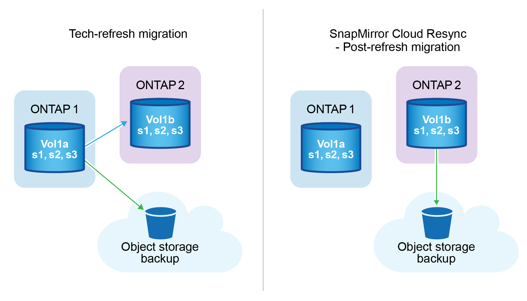

  • NetApp移行チームは、ボリュームの移動を容易にするために、ソース ONTAP クラスターと宛先ONTAPクラスターの間にSnapMirror関係を作成します。
  • 技術更新中の移行がSnapMirrorベースの移行に基づいていることを確認します。
SnapMirrorを使用してボリュームをCloud Resyncに移行する方法
SnapMirrorを使用してボリュームを Cloud Resync に移行するには、次の主要な手順が必要です。各手順については以下で詳しく説明します。
  • 移行前のチェックリストに従う: 移行を開始する前に、 NetApp Tech Refresh チームは、データの損失を回避し、スムーズな移行プロセスを確実に実行するために、次の前提条件が満たされていることを確認します。
  • 移行後のチェックリストに従う: 移行後、 NetApp Tech Refresh チームは、保護を確立し、再同期の準備を整えるために次の手順が完了していることを確認します。
  • * SnapMirrorからクラウドへの再同期を実行する*: 移行後、 NetApp Tech Refresh チームはSnapMirrorからクラウドへの再同期操作を実行し、新しく移行されたボリュームからクラウド バックアップを再開します。
