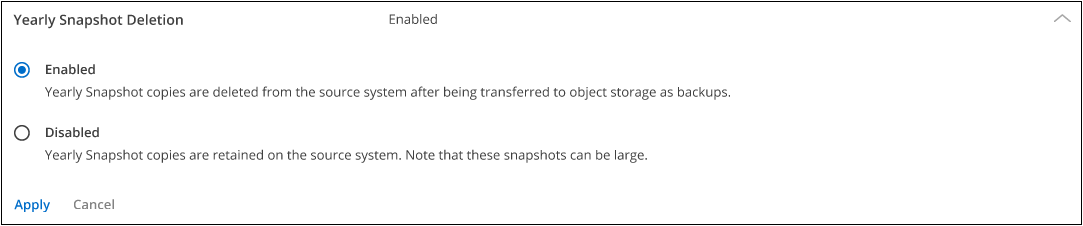

「年次」スナップショットをソースシステムから削除するかどうかを変更する
いずれかのボリュームのバックアップ ポリシーに「年間」バックアップ ラベルを選択すると、作成されるスナップショットが非常に大きくなります。デフォルトでは、これらの年次スナップショットは、オブジェクト ストレージに転送された後、ソース システムから自動的に削除されます。このデフォルトの動作は、年間スナップショットの削除セクションから変更できます。
手順
  1. *ボリューム*タブから*バックアップ設定*を選択します。
  2. バックアップ設定ページ から、システムの その他のアイコン を選択し、詳細設定の構成 > システム設定 を選択します。
  3. [詳細設定] ページで、[年次スナップショットの削除] セクションを展開します。
  4. ソース システムに年次スナップショットを保持するには、[無効] を選択します。
  5. *適用*を選択します。
