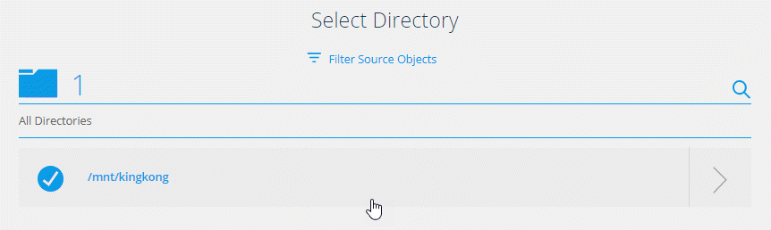

    4. ディレクトリ: すべてのディレクトリを選択するか、ドリルダウンしてサブディレクトリを選択して、同期するディレクトリを選択します。
      ソース ファイルとフォルダーをターゲットの場所で同期および維持する方法を定義する設定を変更するには、[ソース オブジェクトのフィルター] を選択します。
      最上位ディレクトリを選択し、ドリルダウンして、「ソース オブジェクトのフィルター」オプションを選択するオプションを示すスクリーンショット。
