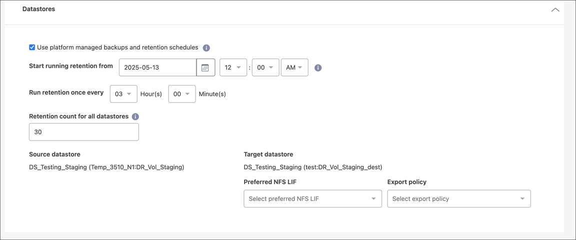

プラットフォーム管理バックアップに関する考慮事項
プラットフォーム管理バックアップ(つまり、ONTAP 管理スナップショット)を使用する予定がある場合は、MirrorAll レプリケーションポリシーを使用することをお勧めします。さまざまな SnapMirror レプリケーションポリシーの影響と、MirrorAll が推奨オプションである理由を理解するために、表を確認してください。

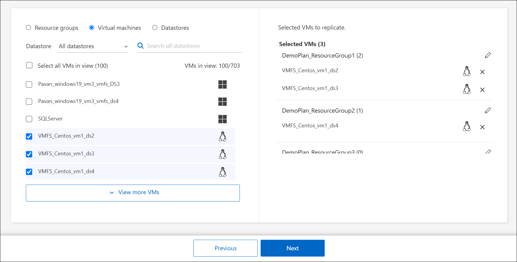

  1. 既存のリソースグループがある場合は、Resource groupsを選択し、リソースグループを選択してからNextをクリックします。
    既存のリソースグループがない場合、またはリソースを既存のリソースグループに追加する必要がある場合は、*仮想マシン*または*データストア*を選択してください。
  2. 自動生成されたリストから、レプリケーションプランに追加する仮想マシンまたはデータストアを選択します。仮想マシンについては、データストアでフィルタリングできます。データストアまたはVMを選択すると、自動的にリソースグループに追加されます。
    「レプリケーション プランの追加」>「レプリケーションするアプリケーション」ページを示すスクリーンショット
  3. ページの右半分で、選択した VM またはデータストアを確認します。
    • VMまたはデータストアを削除するには、リソース名にカーソルを合わせ、*X*を選択します。
    • リソースを複数のリソースグループに整理するには、*別のリソースグループを追加するにはここをクリック*を選択します。リソースグループを追加した後は、グループ間でリソースをドラッグアンドドロップできます。リソースグループの名前を編集するには、鉛筆アイコンを選択します。
  4. *次へ*を選択します。

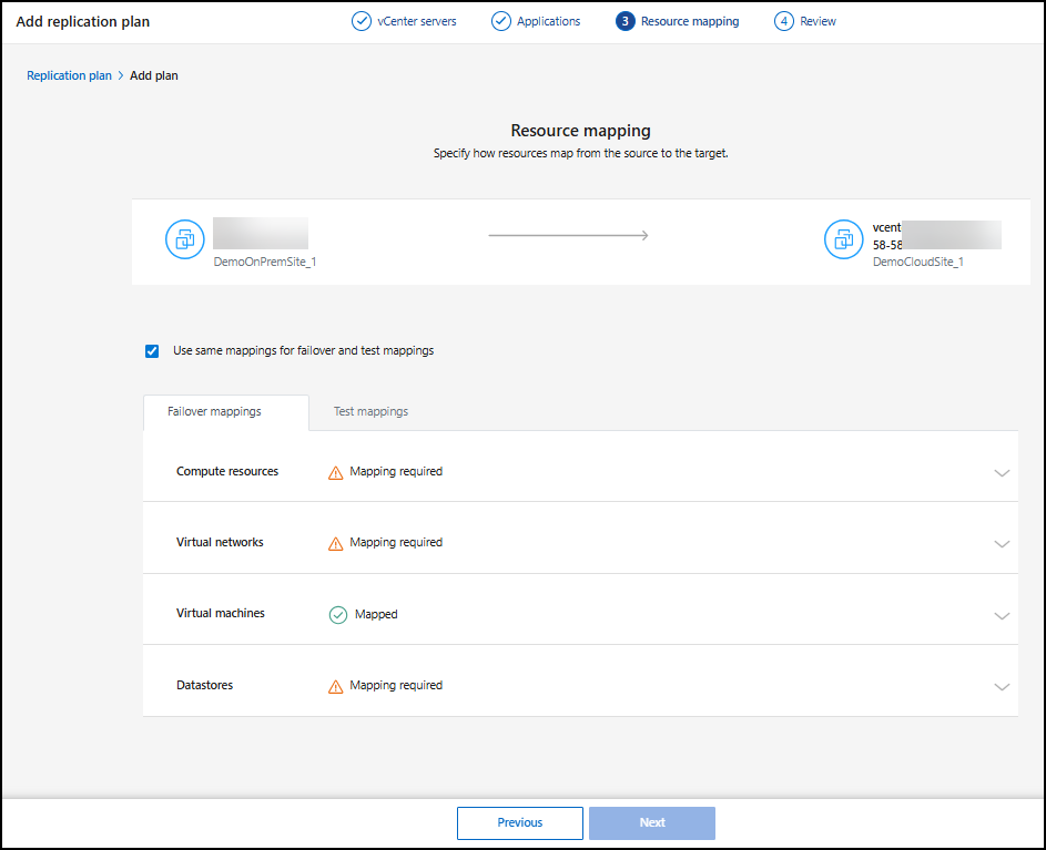

リソース マッピング ステップでは、ソース環境のリソースをターゲットにどのようにマッピングするかを指定します。レプリケーション プランを作成するときに、プラン内の各 VM のブート遅延と順序を設定できます。これにより、VM の起動順序を設定できます。
DR 計画の一環としてテスト フェールオーバーを実行する予定の場合は、フェールオーバー テスト中に起動された VM が運用 VM に干渉しないように、一連のテスト フェールオーバー マッピングを提供する必要があります。これを実現するには、テスト VM に異なる IP アドレスを提供するか、テスト VM の仮想 NIC を、運用環境から分離されているが同じ IP 構成を持つ別のネットワーク (バブル または テスト ネットワーク と呼ばれる) にマッピングします。
開始する前に
このサービスでSnapMirror関係を作成する場合は、クラスタとその SVM ピアリングがNetApp Disaster Recoveryの外部ですでに設定されている必要があります。
vCenter
手順
  1. リソース マッピング ページで、フェールオーバー操作とテスト操作の両方に同じマッピングを使用するには、ボックスをオンにします。
    レプリケーションプラン、リソースマッピングタブ
  2. フェールオーバー マッピング タブで、各リソースの右側にある下矢印を選択し、各セクションのリソースをマッピングします。
    • コンピューティングリソース
    • 仮想ネットワーク
    • 仮想マシン
    • データストア

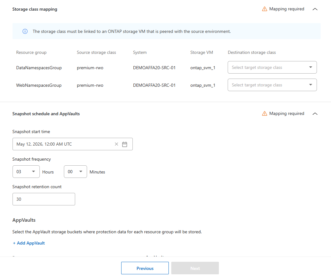

  1. 各リソースグループ内の各名前空間について、名前空間マッピングを選択してください。デフォルトでは、Disaster Recoveryはターゲットをソースと同じものに設定します。デスティネーション クラスタ内の別の名前空間を選択できます。
  2. 各リソースグループのストレージクラスマッピングを指定します。ストレージクラスは、ソース環境とピアリング接続されたONTAPストレージVMにリンクされている必要があります。ストレージクラスを指定しない場合は、クラスタのデフォルトのストレージクラスが使用されます。
    ヒント 名前空間でCLIコマンド `kubectl get pvc -n <namespace>`を実行して、ストレージクラスを確認します。
  3. Snapshot スケジュールを設定します。
    • Snapshots and retention start time * (カレンダーの日付と時刻)、 * Snapshot and retention frequency * (スナップショットが開始される頻度)、および * Snapshot retention count * (保存されるスナップショットの数)を選択します。
    スナップショットの取得頻度を設定する際は、少なくとも5分に1回以上の頻度を選択する必要があります。
  4. *AppVaultの追加*を選択して、保護データが保存されるAppVaultを作成します。
    1. *名前*を入力し、AppVaultを接続する*コンソールエージェント*を選択します。
    2. AppVault をホストするクラウド プロバイダ を選択します。
    3. プロバイダの選択に基づいて、 Disaster Recovery は既存の設定済みクラウドサブスクリプションにデータを入力します。
      Azure の場合は、クラウド プロバイダの サブスクリプション、リソース グループ、ストレージ アカウント を選択してください。
    AWS、ONTAP S3、StorageGRID の場合は、アカウント、認証情報、*バケット*を選択してください。
    1. ONTAP S3 または StorageGRID を選択した場合、必要に応じて認証情報を追加できます。認証情報の追加*を選択してオプションを展開し、*認証情報名、ゲートウェイノードの FQDN、ポート*番号、*アクセスキー、*シークレットキー*を追加します。
    2. 追加を選択します。
      Kubernetesのストレージクラスマッピングのスクリーンショット
  5. 次へを選択します。
  6. フェイルオーバーマッピングを確認してから、追加を選択してレプリケーションプランを作成します。

VMware データストアは、 ONTAP FlexVolボリューム、または VMware VMFS を使用するONTAP iSCSI または FC LUN 上でホストされます。データストア セクションを使用して、ディスク上のデータを宛先に複製するためのターゲットONTAPクラスタ、ストレージ仮想マシン (SVM)、およびボリュームまたは LUN を定義します。
*データストア*の横にある下矢印を選択します。VM の選択に基づいて、データストア マッピングが自動的に選択されます。
このセクションは、選択内容に応じて有効または無効になります。
レプリケーション プランの追加 > リソース マッピング > データストアを示すスクリーンショット
ヒント これらの選択を行う前に、[プラットフォーム管理バックアップに関する考慮事項]を確認してください。
  • プラットフォーム管理のバックアップと保持スケジュールを使用する:外部のスナップショット管理ソリューションを使用している場合は、このチェックボックスをオンにしてください。NetApp Disaster Recovery は、ネイティブ ONTAP SnapMirror ポリシースケジューラやサードパーティ統合などの外部スナップショット管理ソリューションの使用をサポートしています。レプリケーション計画内のすべてのデータストア(ボリューム)に、他の場所で管理されている SnapMirror 関係がすでに存在する場合、それらのスナップショットを NetApp Disaster Recovery の復旧ポイントとして使用できます。
    このオプションを選択すると、NetApp Disaster Recoveryはバックアップスケジュールを設定しません。ただし、テスト、フェイルオーバー、およびフェイルバック操作のためにスナップショットが作成される場合があるため、保持スケジュールを設定する必要があります。
    これが構成されると、サービスは定期的にスケジュールされたスナップショットを取得せず、代わりに外部エンティティに依存してスナップショットを取得および更新します。
  • バックアップとデータ保持の開始時刻:バックアップとデータ保持の実行を開始する日時を入力してください。
  • バックアップと保持頻度:時間間隔を時間と分で入力してください。例えば、1時間と入力すると、サービスは1時間ごとにスナップショットを取得します。
  • すべてのデータストアの保持数:保持するスナップショットの数を入力してください。
    ヒント 保持されるスナップショットの数と各スナップショット間のデータ変更率によって、ソースと宛先の両方で消費されるストレージ容量が決まります。保持するスナップショットの数が増えるほど、消費されるストレージ容量も増えます。
  • ソースおよびターゲットデータストア:複数の(ファンアウト)SnapMirror関係が存在する場合、使用するデスティネーションを選択できます。ボリュームにSnapMirror関係が既に確立されている場合、対応するソースデータストアとターゲットデータストアが表示されます。ボリュームにSnapMirror関係がない場合は、ターゲットクラスタを選択し、ターゲットSVMを選択し、ボリューム名を指定することで、今すぐ作成できます。このサービスはボリュームとSnapMirror関係を作成します。
    メモ このサービスでSnapMirror関係を作成する場合は、クラスタとその SVM ピアリングがNetApp Disaster Recoveryの外部ですでに設定されている必要があります。
    • VM が同じボリュームと同じ SVM からのものである場合、サービスは標準のONTAPスナップショットを実行し、セカンダリ デスティネーションを更新します。
    • VM が異なるボリュームと同じ SVM からのものである場合、サービスはすべてのボリュームを含めて整合性グループのスナップショットを作成し、セカンダリ デスティネーションを更新します。
    • VM が異なるボリュームおよび異なる SVM からのものである場合、サービスは同じまたは異なるクラスター内のすべてのボリュームを含めて、整合性グループ開始フェーズおよびコミット フェーズのスナップショットを実行し、セカンダリ デスティネーションを更新します。
    • フェイルオーバー中は、任意のスナップショットを選択できます。最新のスナップショットを選択すると、サービスはオンデマンド バックアップを作成し、デスティネーションを更新し、そのスナップショットをフェイルオーバーに使用します。
テストフェイルオーバーマッピングを追加する
手順
  1. テスト環境に異なるマッピングを設定するには、ボックスのチェックを外して、[テスト マッピング] タブを選択します。
  2. 前と同じように各タブを確認しますが、今回はテスト環境です。
    テスト マッピング タブでは、仮想マシンとデータストアのマッピングが無効になっています。
    ヒント 後で計画全体をテストできます。現在、テスト環境のマッピングを設定しています。

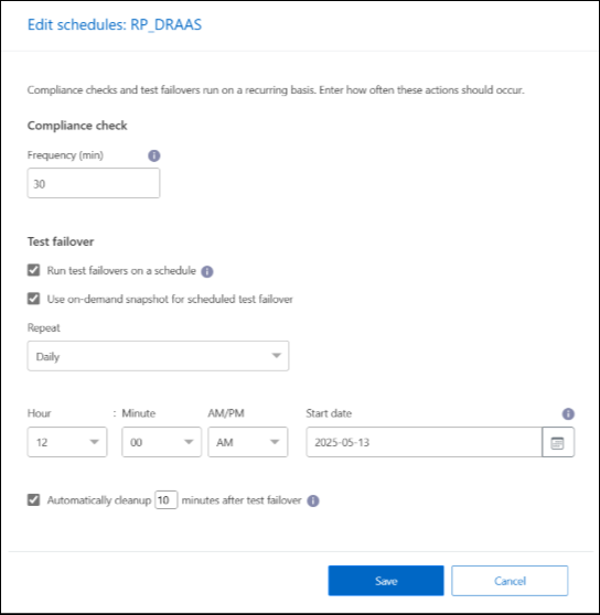

レプリケーションプランを変更する
レプリケーション プランのスケジュールを変更してコンプライアンスをテストし、フェールオーバー テストが正常に完了することを確認できます。
  • コンプライアンス時間の影響: レプリケーション プランが作成されると、サービスはデフォルトでコンプライアンス スケジュールを作成します。デフォルトのコンプライアンス時間は 30 分です。この時間を変更するには、レプリケーション プランのスケジュールを編集します。
  • フェールオーバーの影響をテスト: フェールオーバー プロセスをオンデマンドまたはスケジュールに従ってテストできます。これにより、レプリケーション プランで指定された宛先への仮想マシンのフェールオーバーをテストできます。
    テスト フェイルオーバーでは、 FlexCloneボリュームが作成され、データストアがマウントされ、そのデータストア上のワークロードが移動されます。テスト フェイルオーバー操作は、実稼働ワークロード、テスト サイトで使用されるSnapMirror関係、および正常に動作し続ける必要がある保護されたワークロードには影響しません。
スケジュールに基づいてフェイルオーバー テストが実行され、ワークロードがレプリケーション プランで指定された宛先に移動されていることが確認されます。
手順
  1. NetApp Disaster Recoveryメニューから、レプリケーション プラン を選択します。
    レプリケーションプランのリストを示すスクリーンショット
  2. *アクション*を選択します水平ドットのアクションメニューアイコンをクリックし、[スケジュールの編集] を選択します。
  3. NetApp Disaster Recovery でテストのコンプライアンスをチェックする頻度を分単位で入力します。
  4. フェールオーバー テストが正常に動作していることを確認するには、[フェールオーバーを毎月実行する] をオンにします。
    1. これらのテストを実行する月日と時刻を選択します。
    2. テストを開始する日付を yyyy-mm-dd 形式で入力します。
      スケジュールを編集できる場所を示すスクリーンショット
  5. スケジュールされたテスト フェイルオーバーにオンデマンド スナップショットを使用する: 自動テスト フェイルオーバーを開始する前に新しいスナップショットを取得するには、このボックスをオンにします。
  6. フェールオーバー テストが終了した後にテスト環境をクリーンアップするには、[テスト フェールオーバー後に自動的にクリーンアップする] をオンにし、クリーンアップを開始する前に待機する分数を入力します。
    メモ このプロセスでは、テスト場所から一時 VM を登録解除し、作成されたFlexCloneボリュームを削除し、一時データストアをマウント解除します。
  7. *保存*を選択します。
