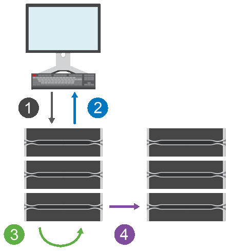

アクティブな非同期ミラーリング セッションには大きく分けて4つの手順で実行されます。
非同期ミラーリング セッション
  1. まず、プライマリ ボリュームのストレージ アレイで書き込み処理が行われます。
  2. 処理のステータスがホストに返されます。
  3. プライマリ ボリューム上のすべての変更がログに記録され、追跡されます。
  4. すべての変更が、バックグラウンド プロセスとして、セカンダリ ボリュームのストレージ アレイに送信されます。
これらの手順は、定義済みの同期間隔で繰り返されます。また、間隔が定義されていない場合は、手動で繰り返すこともできます。
